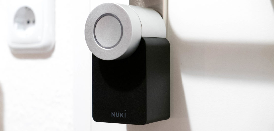

Nuki Smart Lock 2.0
Seit Ende 2018 gibt es das Smartlock von Nuki nun in seiner 2 Generation. Es wurde in vielen Details verbessert, ist von der Optik her aber absolut identisch geblieben. Erweitert wurde auch das Zubehör, sodass es jetzt ein Keypad gibt, mit dem man sich auf eine weitere Art & Weise Zutritt zur Wohnung verschaffen kann.
Nuki Smart Lock
Das Smart Lock von Nuki habe ich selbst bereits seit einiger Zeit im Einsatz und es leistet seit dem, sehr gute und vor allem zuverlässige Dienste. Um es in vollem Umfang nutzen zu können, benötigt man neben dem Smart Lock von Nuki selbst, auch noch die separat oder als Kombi erhältliche Bridge. Es ist aber durchaus möglich, das Türschloss auch ohne die Bridge zu nutzen, allerdings hat man dann keinen Zugriff von aussen über das Internet.
Mit Hilfe der Bridge ist es dann möglich, das Nuki Smart Lock auch von aussen über das Internet steuern zu können und auch anderen Nutzern die Möglichkeit zu bieten, Zugriff zu bekommen. Das funktioniert natürlich alles über eine App, so wie es heute zu Tage sein soll.
Als Art zusätzlichen Schlüssel, gibt es noch den sogenannten Nuki Fob, welcher sich mit dem Türschloss in der Nähe verbindet und dann die Tür aufsperren kann.
Zum Smart Lock von Nuki, habe ich auch bereits mehrere Artikel verfasst:
Wichtig zu wissen ist ausserdem noch, dass man das Türschloss ohne einen neuen längeren Schließzylinder, durch Kleben, direkt verbauen kann.
