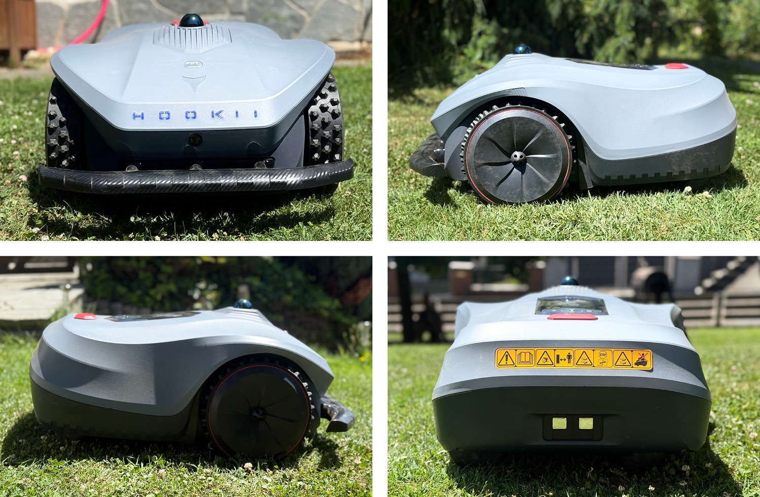

DESIGN & QUALITÄT | Mähroboter im XXL-Format

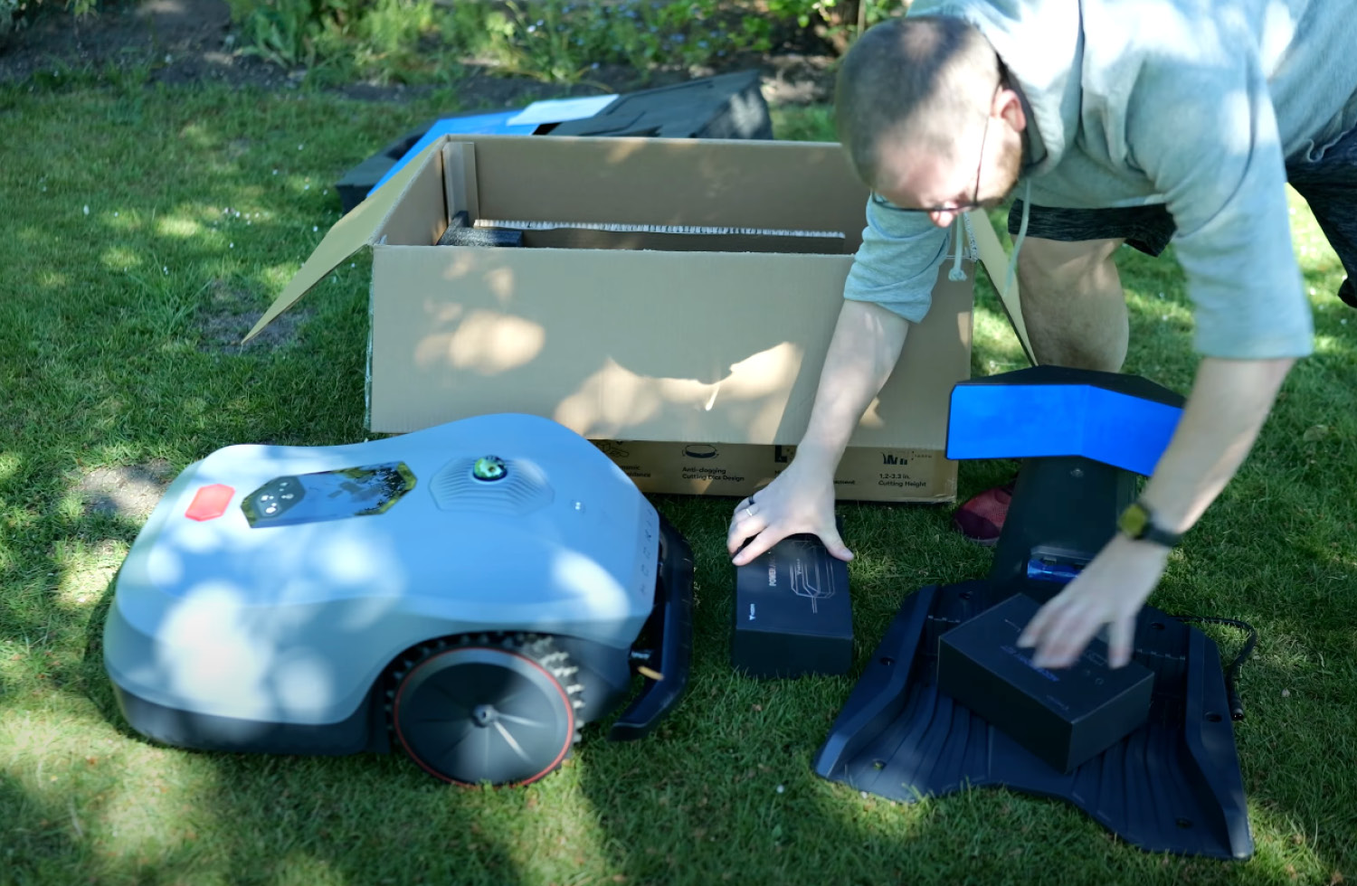

Der gelieferte Karton signalisierte bereits die Ausmaße des Mähroboters. Im Vergleich zu ähnlichen Geräten – etwa dem Mammotion Yuka oder dem Dreame A2 – ist der Hookii Neomow X deutlich größer. Die Verarbeitungsqualität ist in Ordnung, obwohl sich das vollständig aus Kunststoff bestehende Gehäuse auf den ersten Blick etwas weniger hochwertig anfühlt.
Der Hookii Neomow X ist gut verarbeitet, sehr groß und besteht vollständig aus Kunststoff

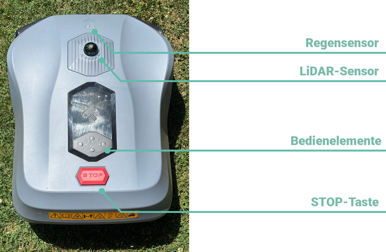

Oberseite | Sensoren und Steuerung

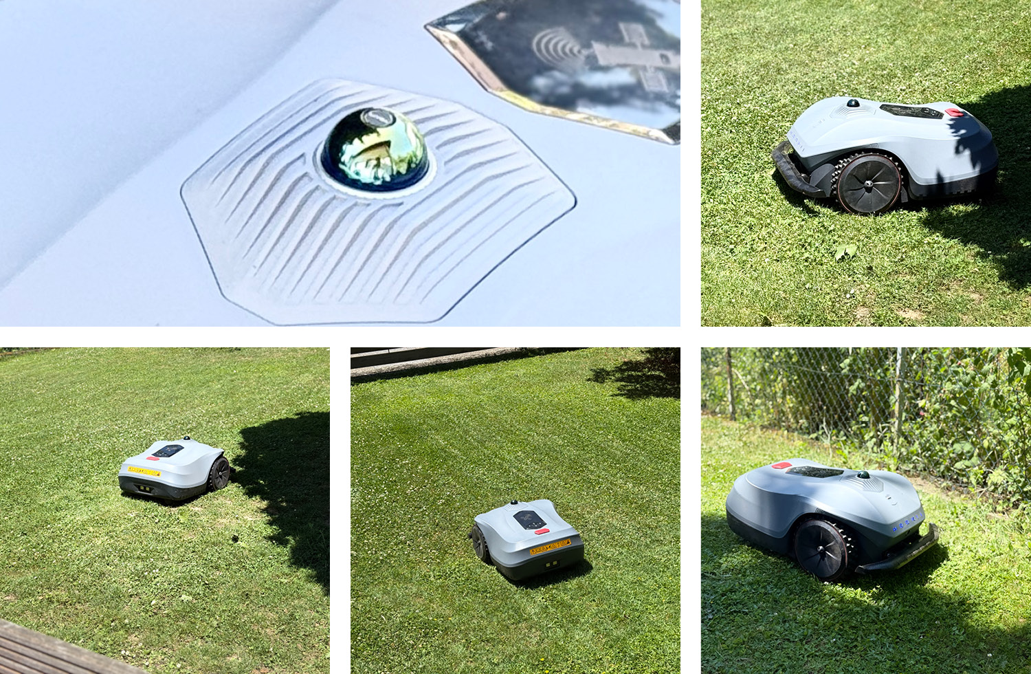

Auf der Oberseite fällt zunächst der LiDAR-Sensor ins Auge, der als halbrunder Ball weiter vorne am Roboter verbaut ist. Dahinter befinden sich ein Tastenfeld für die manuelle Steuerung und die obligatorische rote STOP-Taste. Zusätzlich ist vor dem LiDAR-Sensor ein Regensensor angebracht, der aufkommenden Regen erkennt.
Das befindet sich auf der Oberseite des Hookii Neomow X

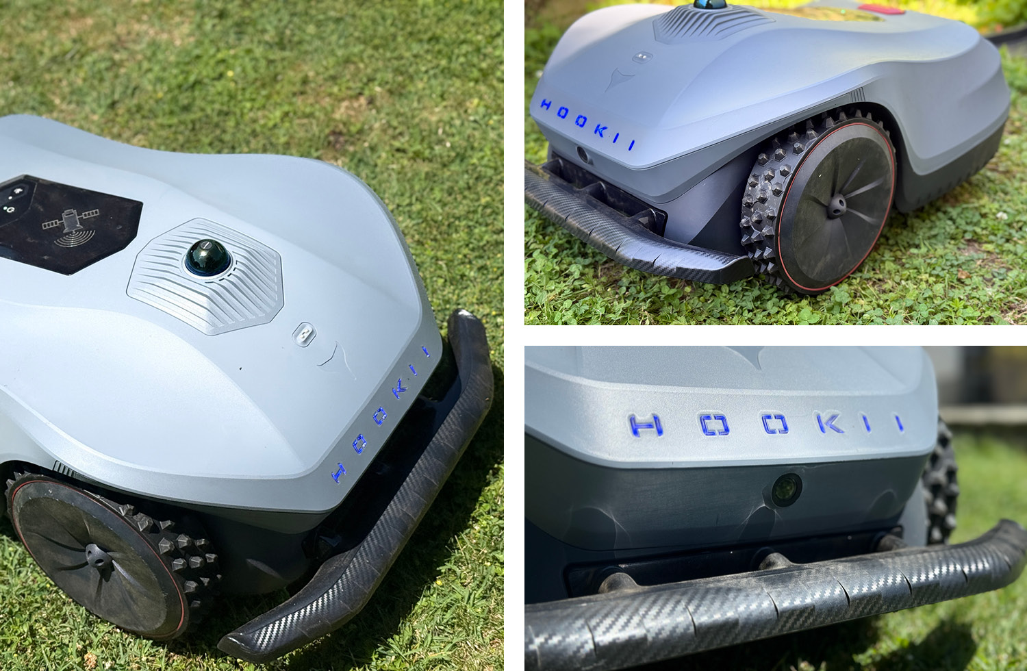

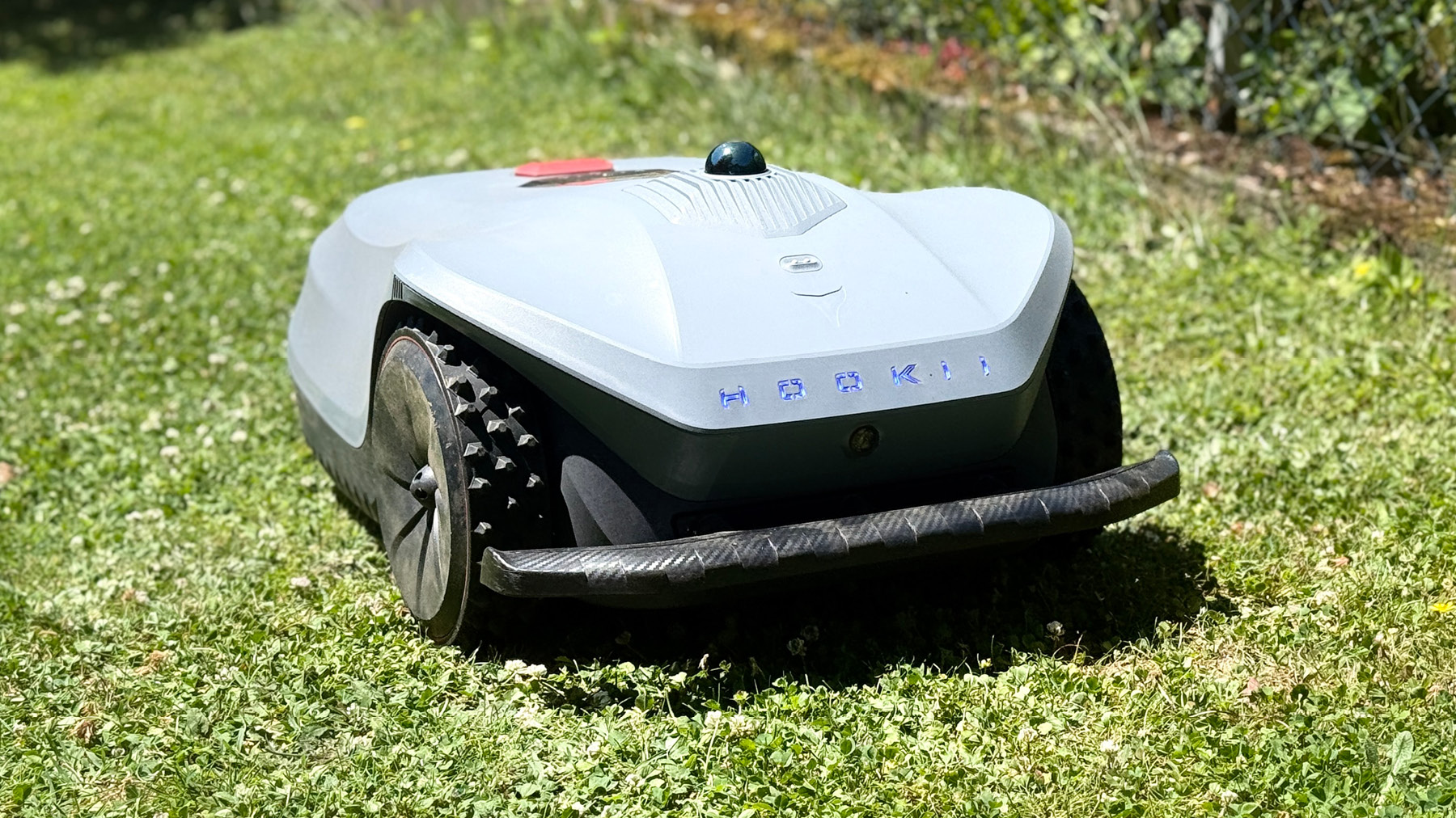

Front, Seite, Heck | Große Räder und die Hinderniserkennung
An der Front des Hookii Neomow X befindet sich ein großer Stoßdämpfer im Carbon-Look, der einen direkten Aufprall abfedern soll. Darüber sitzt ein beleuchteter Hookii-Schriftzug sowie eine kleine Kamera, die Hindernisse erkennt. Seitlich sind zwei große Räder mit Hartgummi-Spikes angebracht, um ausreichend Grip zu erzeugen. Der Frontantrieb ist sofort erkennbar. Am Heck befinden sich lediglich zwei Ladekontakte zum Aufladen.
So sieht der Hookii Neomow X ringsum aus

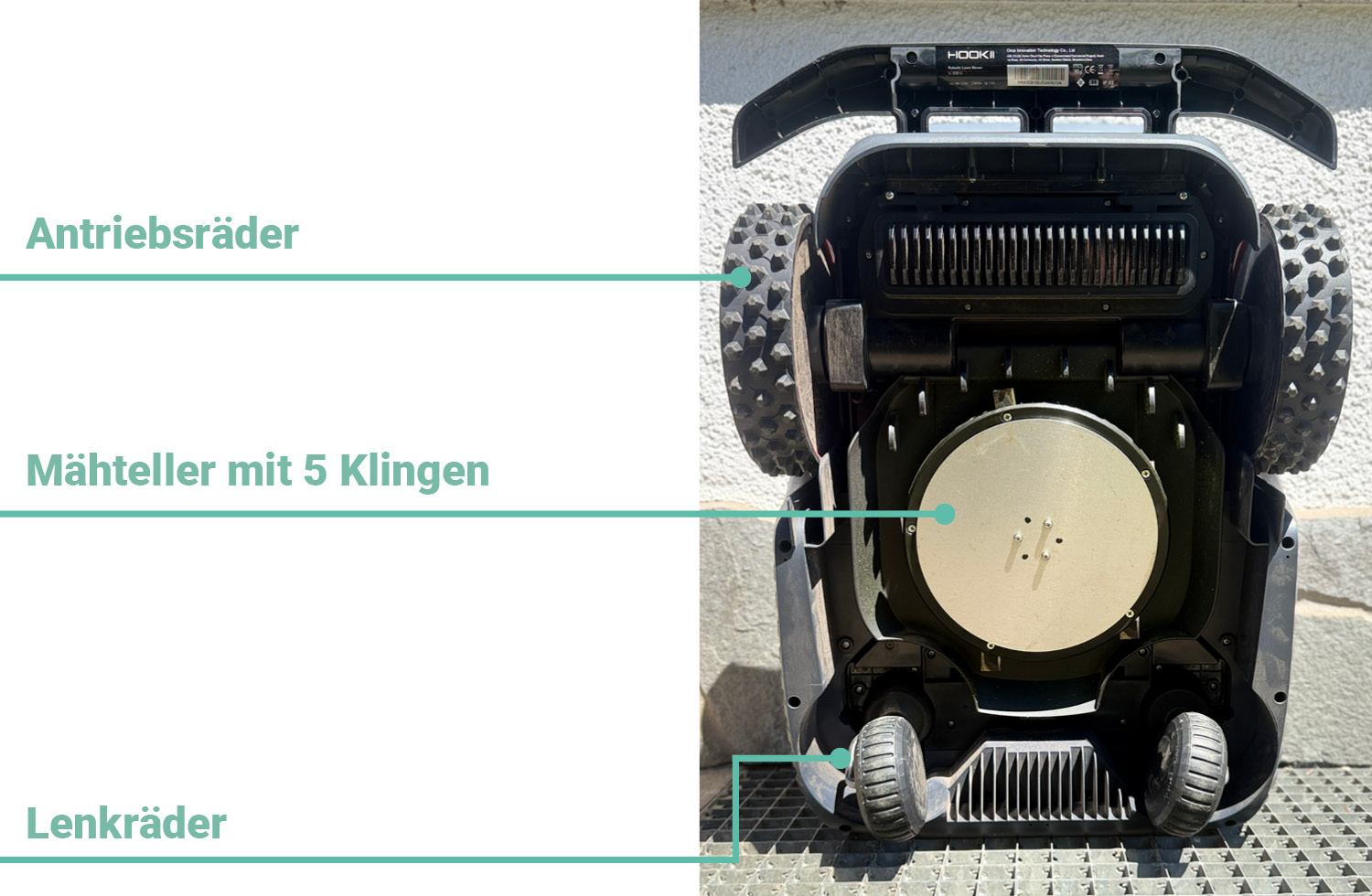

Unterseite | Versenkte Klingen
Auf der Unterseite befinden sich zwei Lenkräder und ein großer Mähteller. Daran sind fünf freischwingende Klingen angebracht, die sich im Teller versenken lassen, sobald er sich nicht dreht. Auf dem Mähteller sitzt außerdem eine metallene Platte, die sich unabhängig dreht. Deren Zweck blieb uns im Testverlauf allerdings verborgen.
Das befindet sich auf der Unterseite des Hookii Neomow X

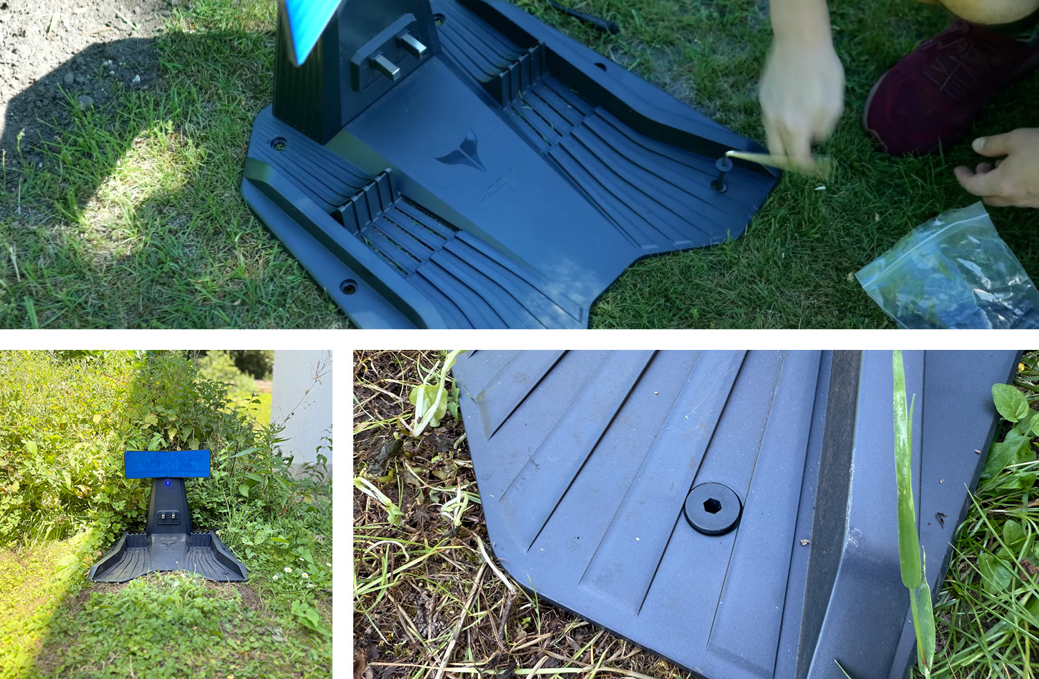

Ladestation | Kompakt, aber hoch

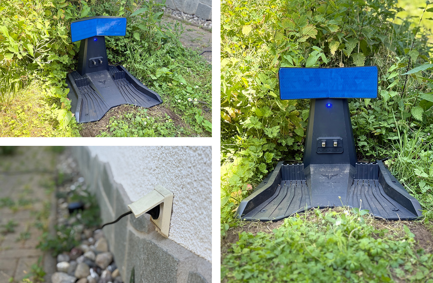

Die mitgelieferte Ladestation besteht aus einer kleinen Grundplatte und einem hoch aufgesetzten Turm, den LiDAR-Sensor und Kamera des Mähroboters wahrnehmen. Angebracht sind Reflektoren, die dem Mähroboter die genaue Position zum Andocken signalisieren. Das funktioniert zuverlässig – im Test hat der Hookii Neomow X die Ladestation immer gefunden.
Das ist die mitgelieferte Ladestation des Hookii Neomow X

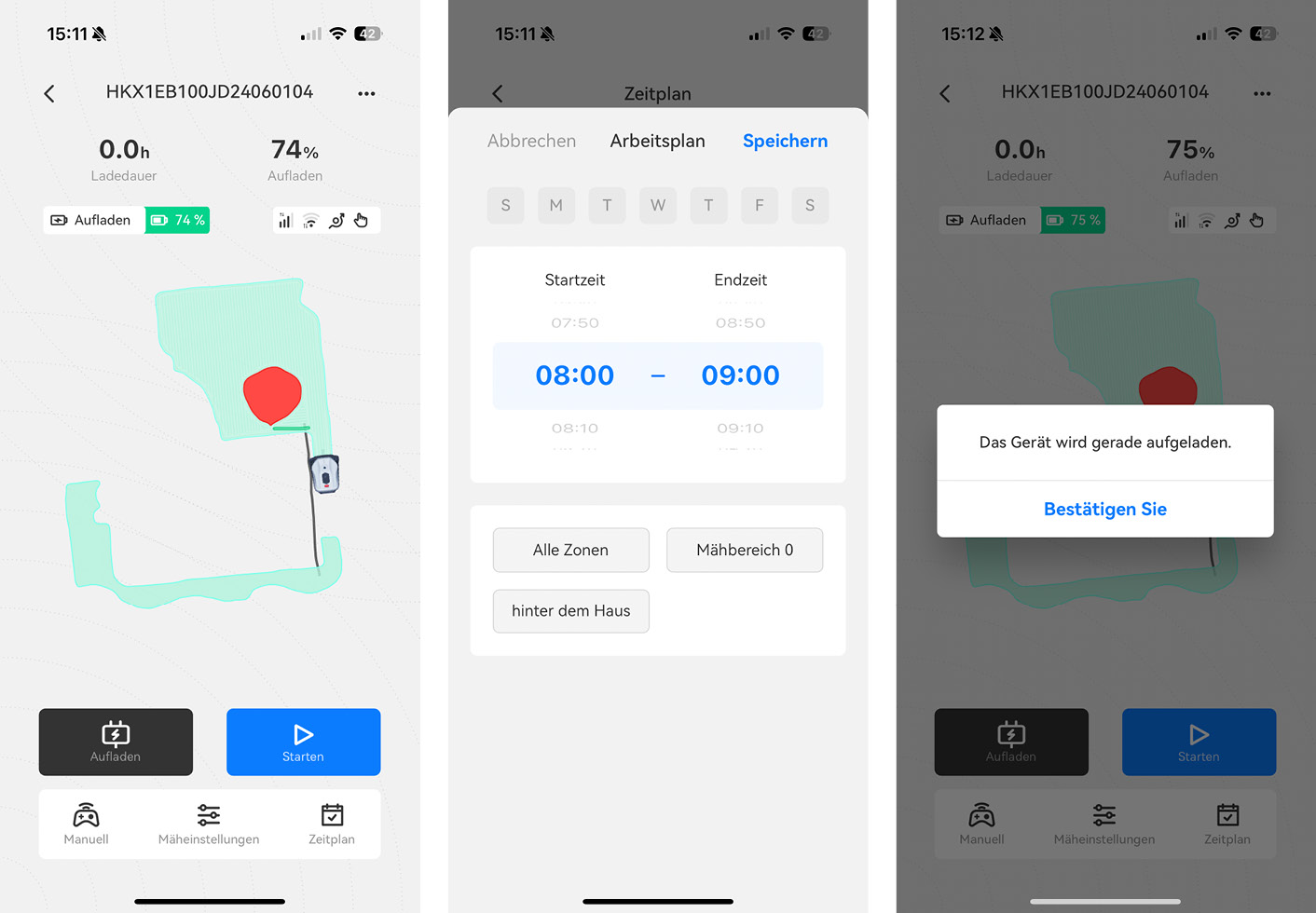

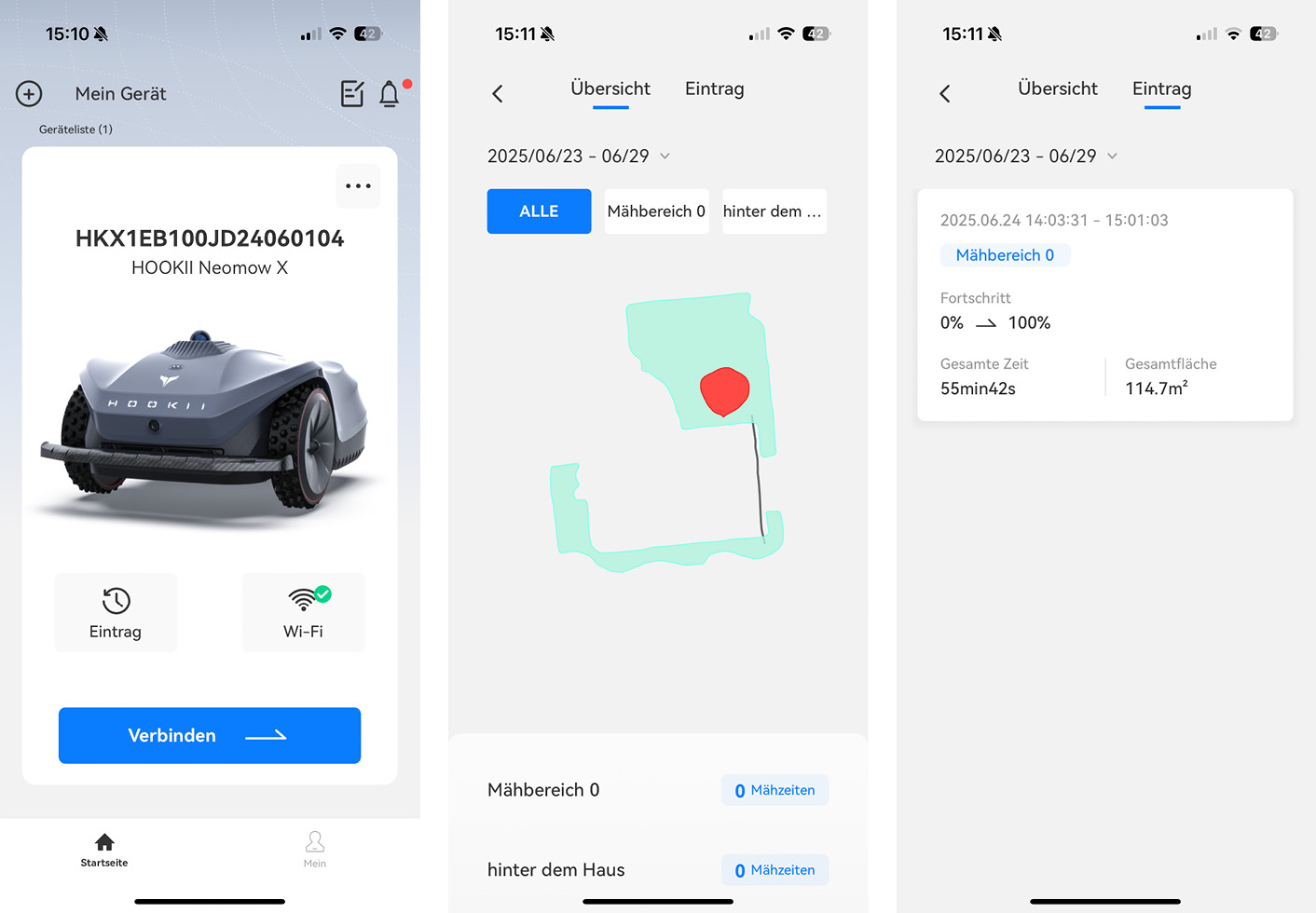

APP | Die digitale Steuerzentrale
Wie jeder moderne Mähroboter verfügt auch der Hookii Neomow X über eine App-Anbindung. Dabei handelt es sich jedoch nicht um die ältere Neomow-App, sondern um die HOOKII-App – das sollte man zu Beginn beachten, um die richtige Version zu finden. Nach der Verbindung mit dem Mähroboter und dem heimischen WLAN startet die Einrichtung der Rasenfläche. Die App ist übersichtlich aufgebaut, benötigt aber bei jedem Schritt ein paar Sekunden zum Laden.
Den Hookii Neomow X jetzt günstig kaufen:
Hookii Neomow X
In den folgenden Tabellen zeigen wir vorab die Möglichkeiten, die die App bereitstellt:
Startseite
Eintrag Hier können vergangene Mäharbeiten eingesehen werden.
Wi-Fi Die WLAN-Verbindung ist hier einsehbar und veränderbar.
Drei Punkte Über die drei Punkte gelangt man zu verschiedenen Informationen über den Mähroboter.
Rasenmäher finden Sollte sich der Mähroboter einmal nicht auf der Station befinden, kann er über diesen Punkt per GPS wiedergefunden werden. Die GPS-Daten dienen gleichzeitig als Diebstahlschutz.
Verbinden Über diesen Punkt gelangt man in die Mähroboter-Oberfläche.
Hookii Neomow X - App - Startseite
Kartenansicht
Kartenansicht In der Kartenansicht werden die erstellten Zonen und weitere hinzugefügte Bereiche angezeigt.
Starten/Stoppen Zwei Tasten können den Mähroboter starten, pausieren oder zur Station zurückschicken.
Manuell Über diese Taste kann der Mähroboter manuell gesteuert und gleichzeitig gemäht werden.
Zeitplan Hierüber lassen sich Mähzeiten programmieren.
Anzeige Batteriestand, Gerätezustand und Verbindungsstatus werden angezeigt.
Hookii Neomow X - App - Kartenansicht
Einstellungen

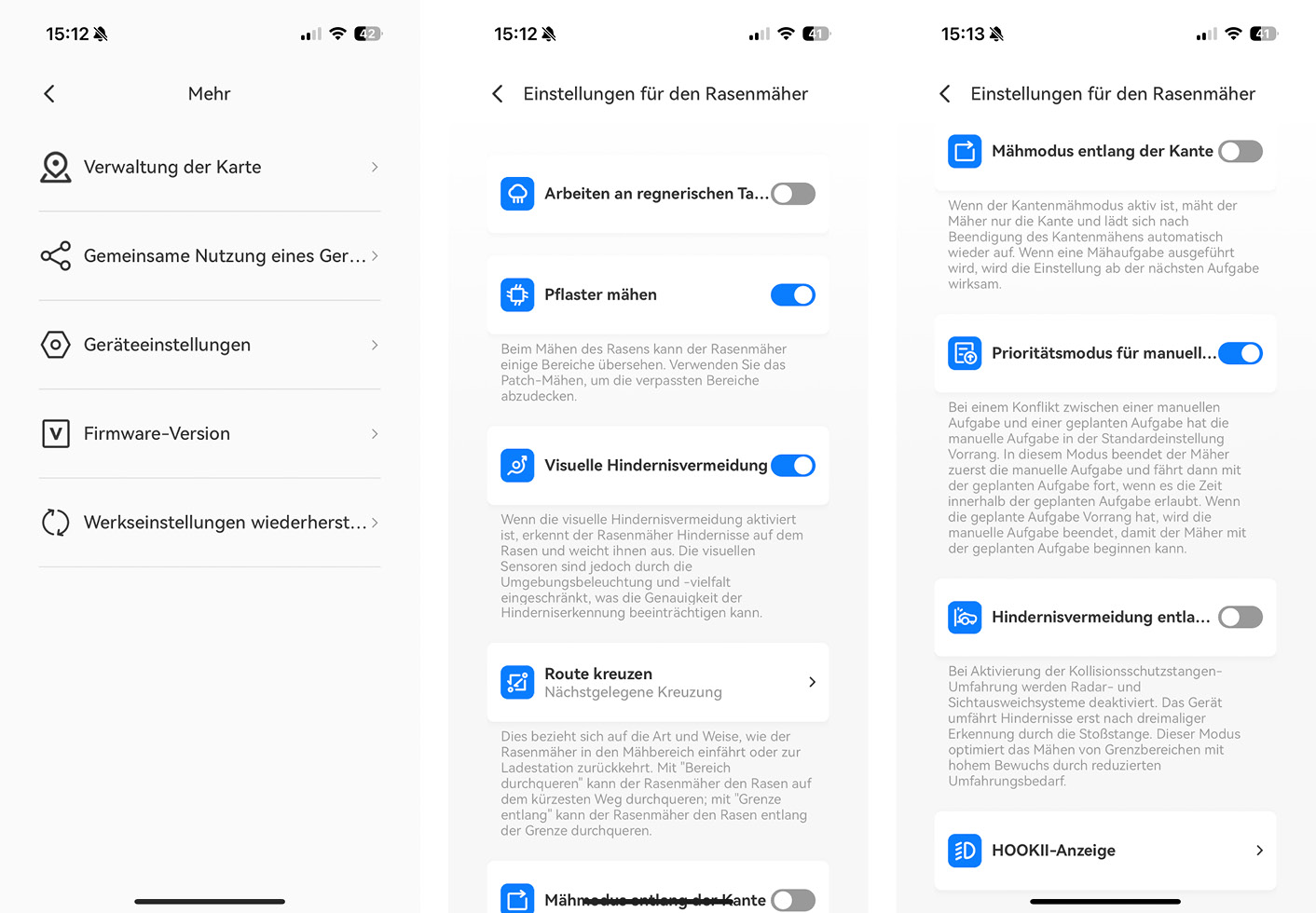

Verwaltung der Karte Über diesen Punkt lassen sich Rasenzonen, Sperrzonen, Pfade und mehr manuell erstellen.
Gemeinsame Nutzung Mehrere HOOKII-Accounts können auf den Mähroboter zugreifen.
Geräteeinstellung Verschiedene Parameter sind einstellbar: Betrieb an Regentagen, Pflasterflächen mähen, Hinderniserkennung, Routenführung oder Randschnitt entlang der Kanten.
Firmware Hier lässt sich die Firmware aktualisieren.
Werkseinstellung Über diesen Punkt kann der Mähroboter auf Werkseinstellungen zurückgesetzt werden.
Hookii Neomow X - App - Einstellungen

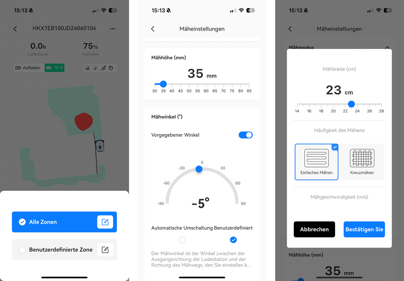

Mäheinstellungen
Zone wählen Als Erstes wählt man aus, welche Zone der Mähroboter abarbeiten soll.
Mähmodus Aus vorgefertigten Modi kann ausgewählt werden.
Mähhöhe Die Schnitthöhe lässt sich individuell einstellen.
Winkel Der Winkel der Mähbahnen lässt sich individuell festlegen.
Mähvorgang Man kann wählen, ob der Mähroboter einzelne Bahnen oder ein Schachbrettmuster fahren soll.
Mähgeschwindigkeit Die Mähgeschwindigkeit kann angepasst werden.
Hookii Neomow X - App - Mäheinstellungen

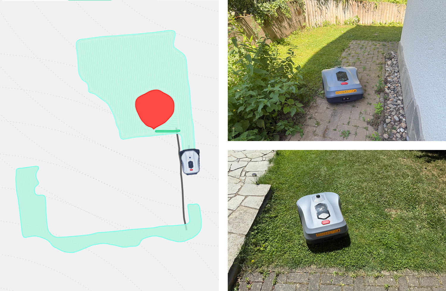

Zonen | Das Kartieren des Rasens
Zu Beginn steuert man den Mähroboter manuell über virtuelle Joysticks entlang der Rasenkante. Dabei erstellt der Mähroboter eine Karte des Bereichs. Kommt man nach der Umrandung am Startpunkt an, speichert die App automatisch die erstellte Karte. Die Steuerung ist etwas rasanter, aber dennoch einfach zu handhaben.
Zuerst fährt man mit dem Hookii Neomow X den Rand einer Rasenfläche ab
Nachdem die erste Zone eingestellt ist, können weitere Zonen angelegt werden. Da unser Testgarten aus zwei Zonen besteht, haben wir den Hookii Neomow X manuell in die zweite Zone gesteuert und dort eine neue Kartierung begonnen. Auch diese wird auf der Karte eingezeichnet. Wer mit einem Mähroboter mehrere Flächen oder Zonen abdecken möchte, ist mit dem Hookii Neomow X gut aufgestellt.
Man kann mehrere Zonen und auch Sperrbereiche einrichten
Sind zwei oder mehr Zonen erstellt, muss nur noch ein Verbindungspfad zwischen diesen Zonen eingerichtet werden, damit der Mähroboter automatisch wechseln kann. Das funktioniert ebenfalls über die manuelle Steuerung und ist schnell erledigt. Wichtig: Der Durchgangspfad hat eine maximale Breite von 70 cm und muss frei von Hindernissen sein.
Nach Erstellung der Zonen müssen diese mit einem Pfad verbunden werden

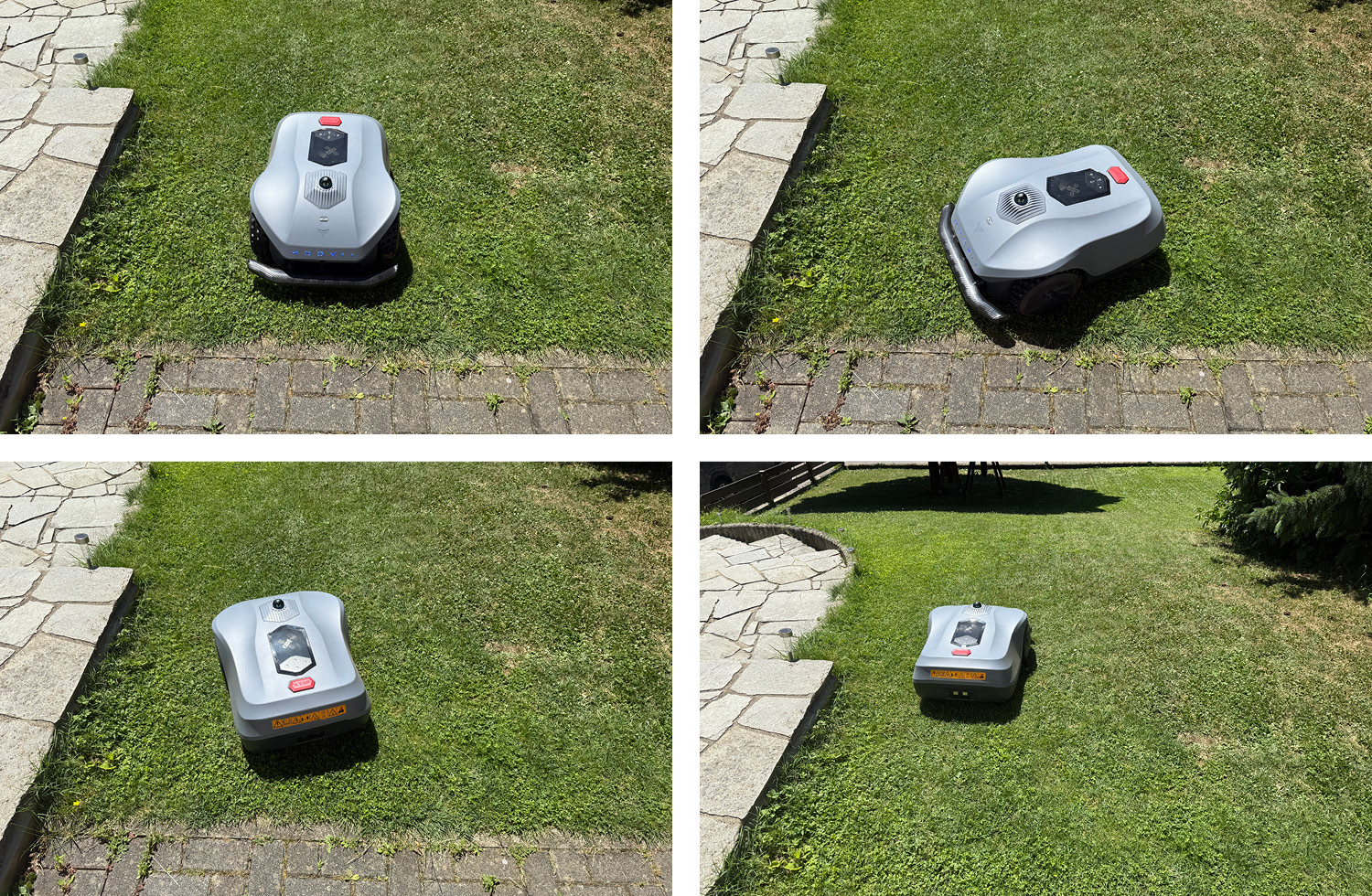

Der Hookii Neomow X navigiert in geraden Bahnen dank Lasernavigation
Wendemanöver | Rasenschonende Fahrt
Der Hookii Neomow X wendet auf der Stelle. Da sein Antrieb vorne sitzt, schwenkt lediglich das Heck mit den verbauten Lenkrädern aus. Das ist sehr rasenschonend und hinterlässt keine tiefen Wendespuren im Rasen.
Der Hookii Neomow X wendet rasenschonend

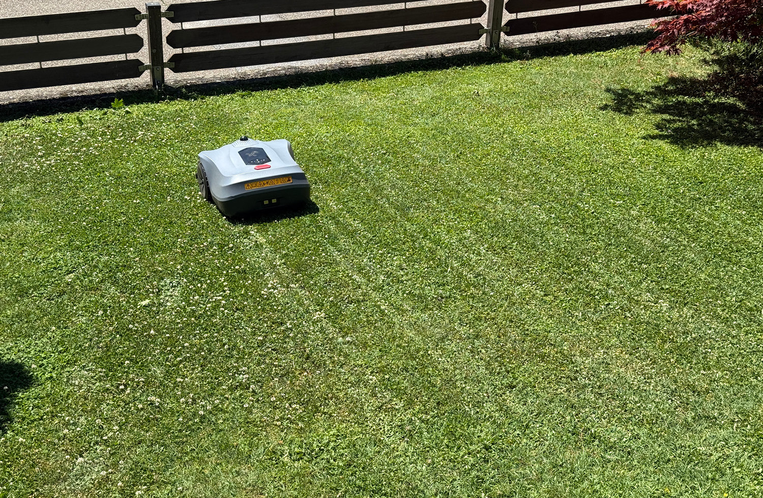

Mähbild | Präzise und gleichmäßig

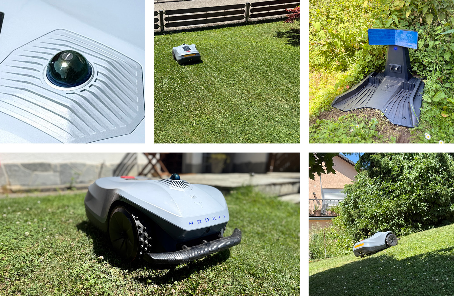

Das gezogene Mähbild zeigt ein deutliches Streifenmuster, das von vielen Gartenbesitzern bevorzugt wird – es symbolisiert einfach einen gepflegten Rasen. Der Schnitt ist sehr präzise und lag in unserem Test teilweise über dem Niveau vergleichbarer Modelle. Kaum ein zu langer Grashalm blieb stehen. Insgesamt sieht der Rasen nach dem Mähvorgang hervorragend aus.
Das Mähbild des Hookii Neomow X ist gleichmäßig und streifig

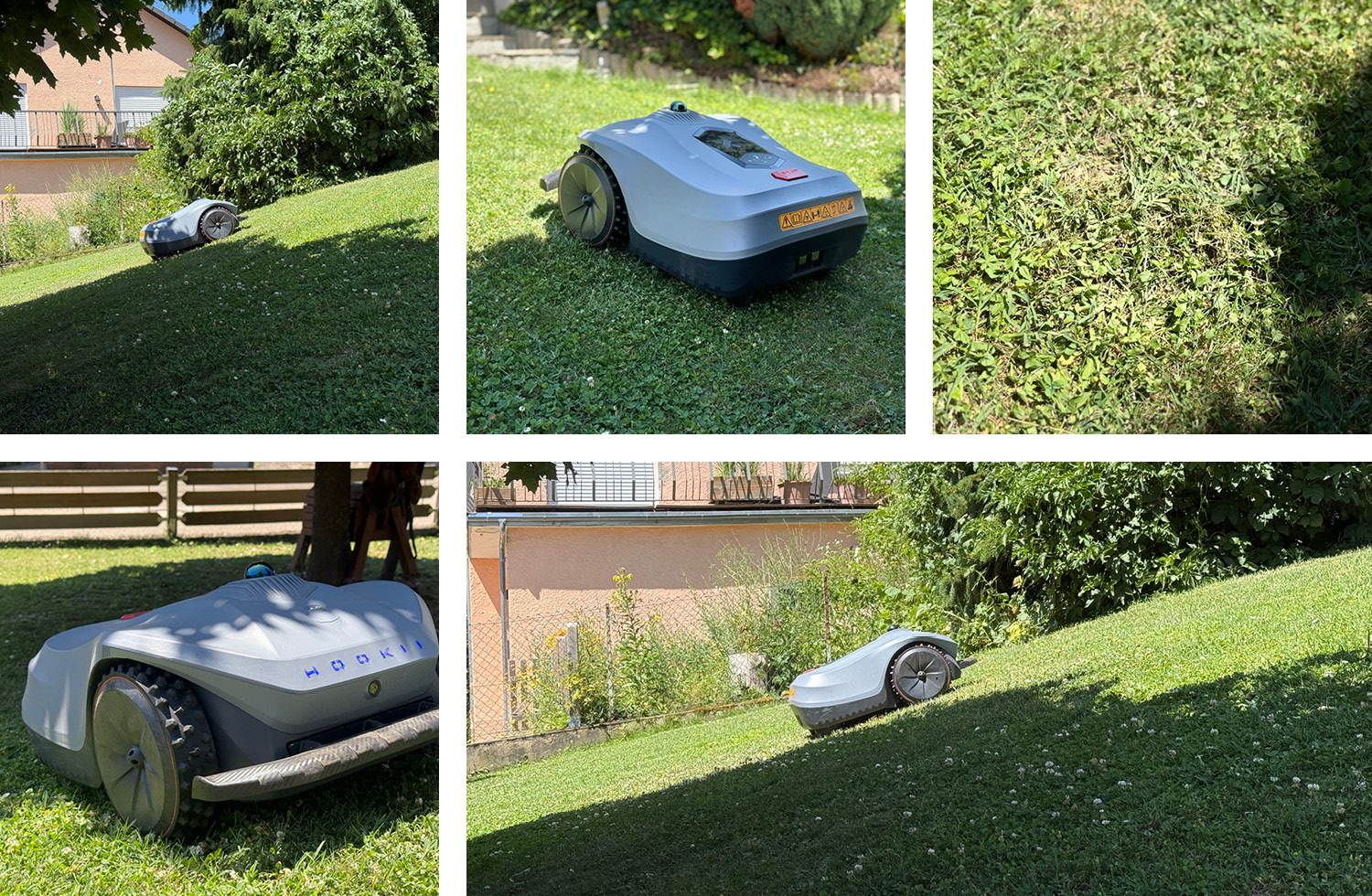

Steigung | Er kommt ins Rutschen
Unser Testgarten besteht kaum aus horizontaler Fläche, sondern weist Steigungen auf, die teilweise die Herstellerangabe von 45 Prozent Maximalneigung überschreiten. Im Test hat sich gezeigt, dass der Mähroboter an der einen oder anderen Stelle ins Rutschen gerät. Die mit Spikes bestückten Räder lassen anfänglich nicht den Anschein, dass dies passieren könnte. Allerdings ist das Gewicht des großen Mähroboters trotz seiner Größe vergleichsweise gering, weshalb die Räder bei zu hohen Steigungen gerne durchdrehen. Er fängt sich jedoch immer wieder – gräbt sich dabei aber gelegentlich etwas ein.
Der Hookii Neomow X kann gut klettern, jedoch findet er schnell seine Grenze

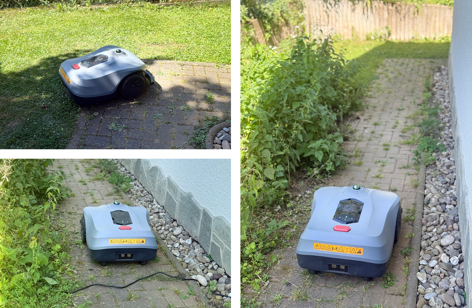

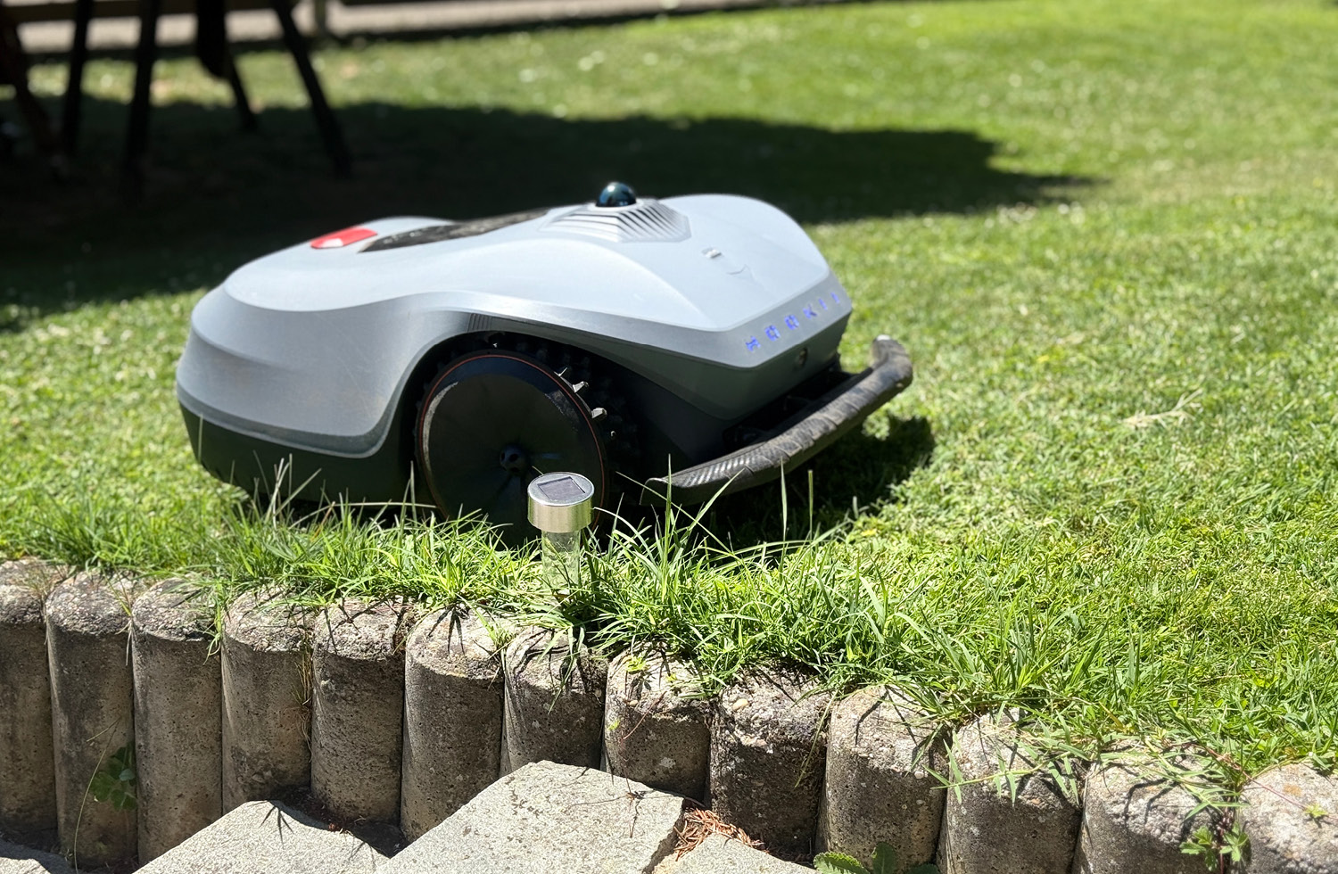

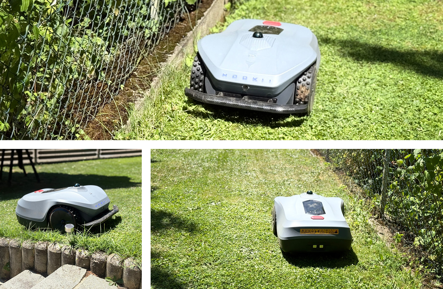

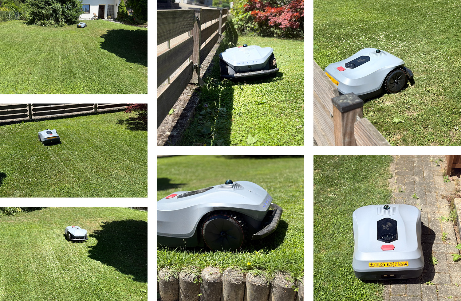

Rasenkanten | Etwas viel Abstand
Nach jeder fertiggestellten Fläche umrandet der Hookii Neomow X die Fläche und mäht die Rasenkanten ab. Dabei hält er gerne etwas mehr Abstand zur Kante als nötig. Dadurch bleibt eine gewisse Rasenkante stehen, die manuell nachbearbeitet werden muss. Das ist ein bekannter Kompromiss bei vielen Mährobotern ohne Randschneiderfunktion.
Rasenkanten bleiben stehen
HINDERNISSE | Er geht allem aus dem Weg

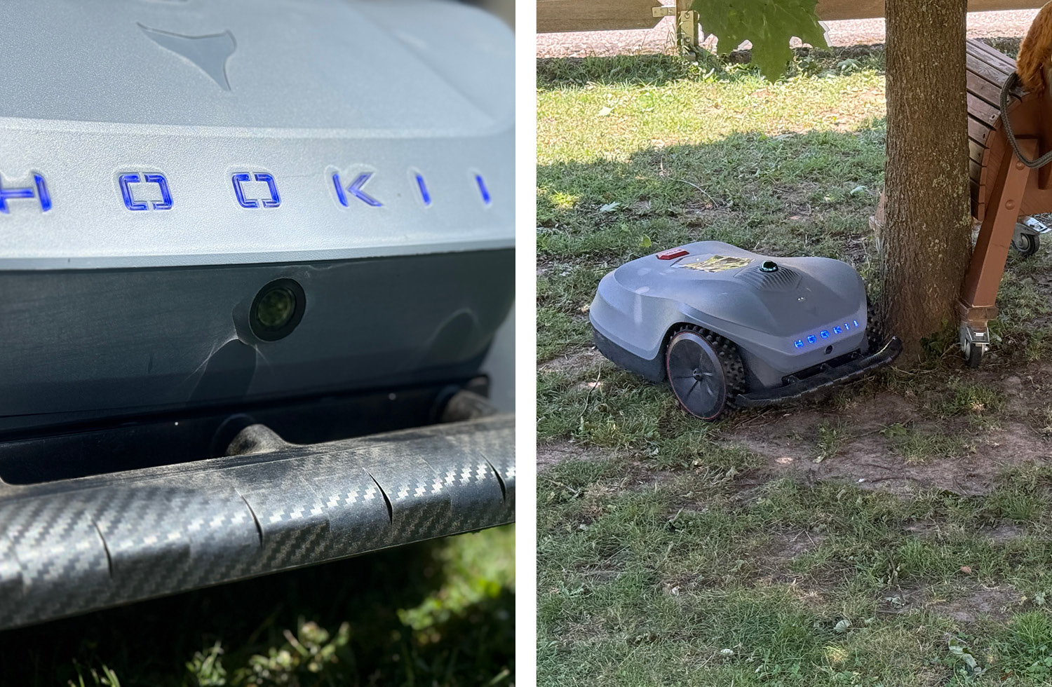

Der Hookii Neomow X besitzt eine KI-gestützte Hinderniserkennung, die verhindert, dass er herumliegende Objekte oder Tiere überfährt. Die Kamera in der Front wird dabei durch die Lasernavigation unterstützt. Sobald der Mähroboter ein Hindernis erkennt, umrundet er es und setzt seine geraden Bahnen danach fort.
Wie gut erkennt er Hindernisse?
Praxis | Kann die Hinderniserkennung überzeugen?

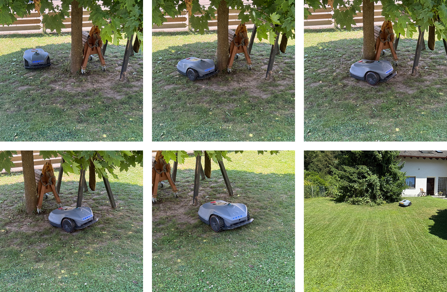

In unserem Garten spielen gelegentlich Kinder mit ihren Holzpferden, zudem steht ein Baum mitten im Rasen. Diese Hindernisse hat der Mähroboter stets erkannt. Er wendet nicht davor, sondern umrundet sie und setzt seine geraden Bahnen fort. In keinem einzigen Fall kam es zu Berührungen mit irgendwelchen Objekten – und das zu verschiedenen Tageszeiten.
Unsere Pferde aus Holz sowie den Baum hat der Hookii Neomow X nie berührt

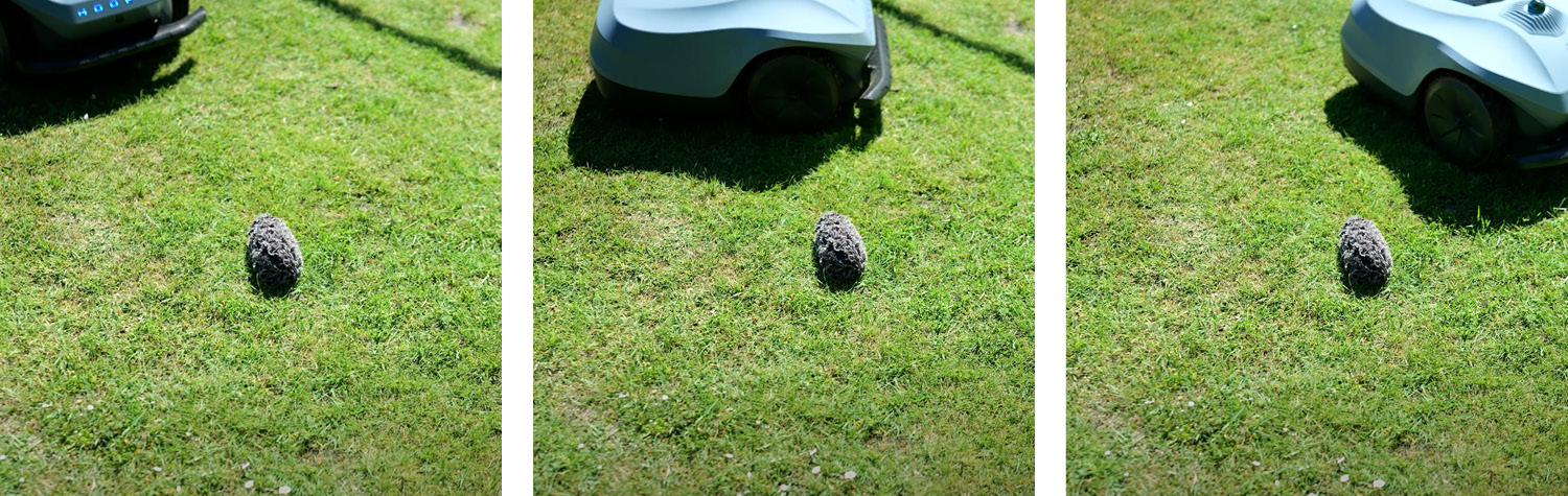

Zusätzlich haben wir verschiedene Igel-Dummys mitten im Rasen platziert, um zu prüfen, ob der Mähroboter Wildtiere erkennt. Tatsächlich hat der Hookii Neomow X jeden Igel-Dummy erkannt und umfahren. Dennoch empfehlen wir, Mäharbeiten niemals zur Dämmerung oder in der Nacht zu starten – zum Schutz von Tieren, die sich im Garten aufhalten könnten.
Den Igeltest hat der Hookii Neomow X bestanden!

HOOKII (iOS) – Versionsverlauf
Version 1.0.29 – 06.04.2026
Automatische Kartierungsfunktion hinzugefügt (gilt nur für Geräte mit Dreilinsenkamera).
Version 1.0.28 – Datum nicht öffentlich einsehbar
Kein öffentliches Changelog verfügbar.

  • Falls der Mähroboter an einer Steigung ins Rutschen gerät, erhöhe die Mähgeschwindigkeit leicht – das kann die Traktion verbessern.
  • Nutze die Sperrzone-Funktion aktiv, um problematische Hangbereiche vom Mähbereich auszuschließen.
