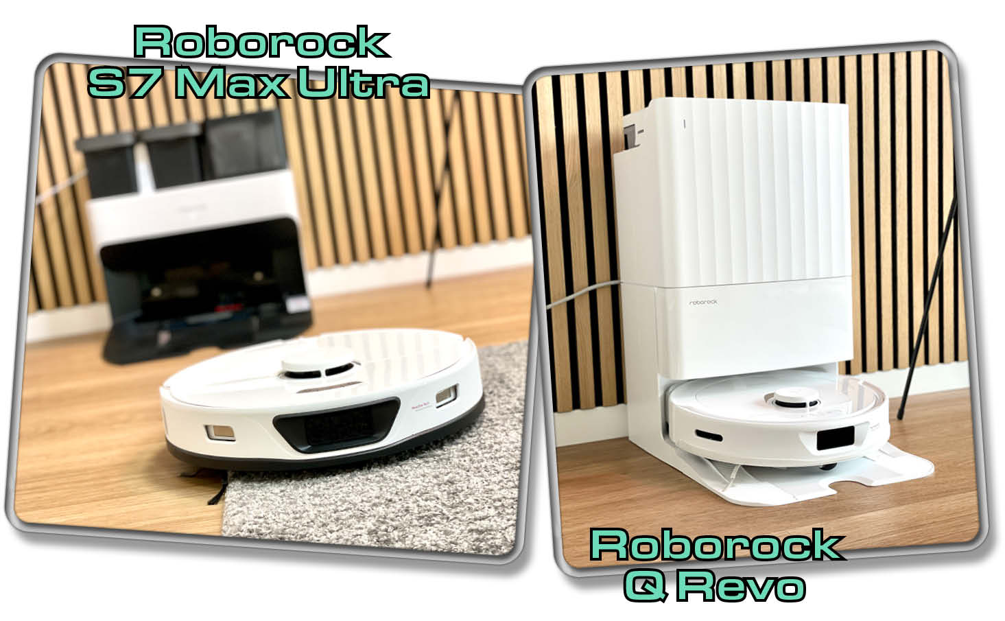

Der neue Roborock S7 Max Ultra und auch der Roborock Q Revo, der erstmals rotierende Wischmopps besitzt, verfügt über die Reactive Tech Technologie zur Vermeidung von Hindernissen. Diese ist in Form eines kleinen schwarzen Fensters in der Front der Saugroboter ersichtlich.

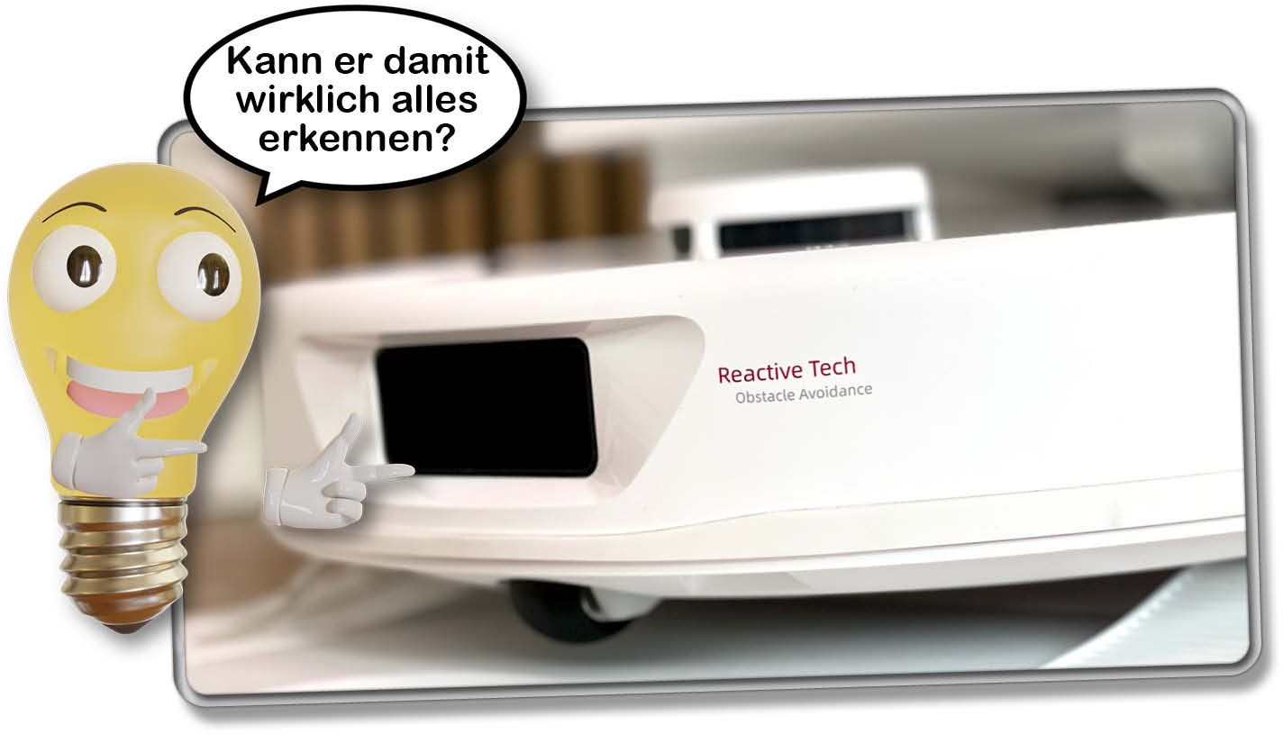

Reactive Tech - Kann der Roborock damit wirklich alle aufkommenden Hindernisse erkennen?
Doch was bringt einem solch eine Technologie und wie funktioniert sie? Dieser Frage gehen wir in diesem Artikel auf den Grund!

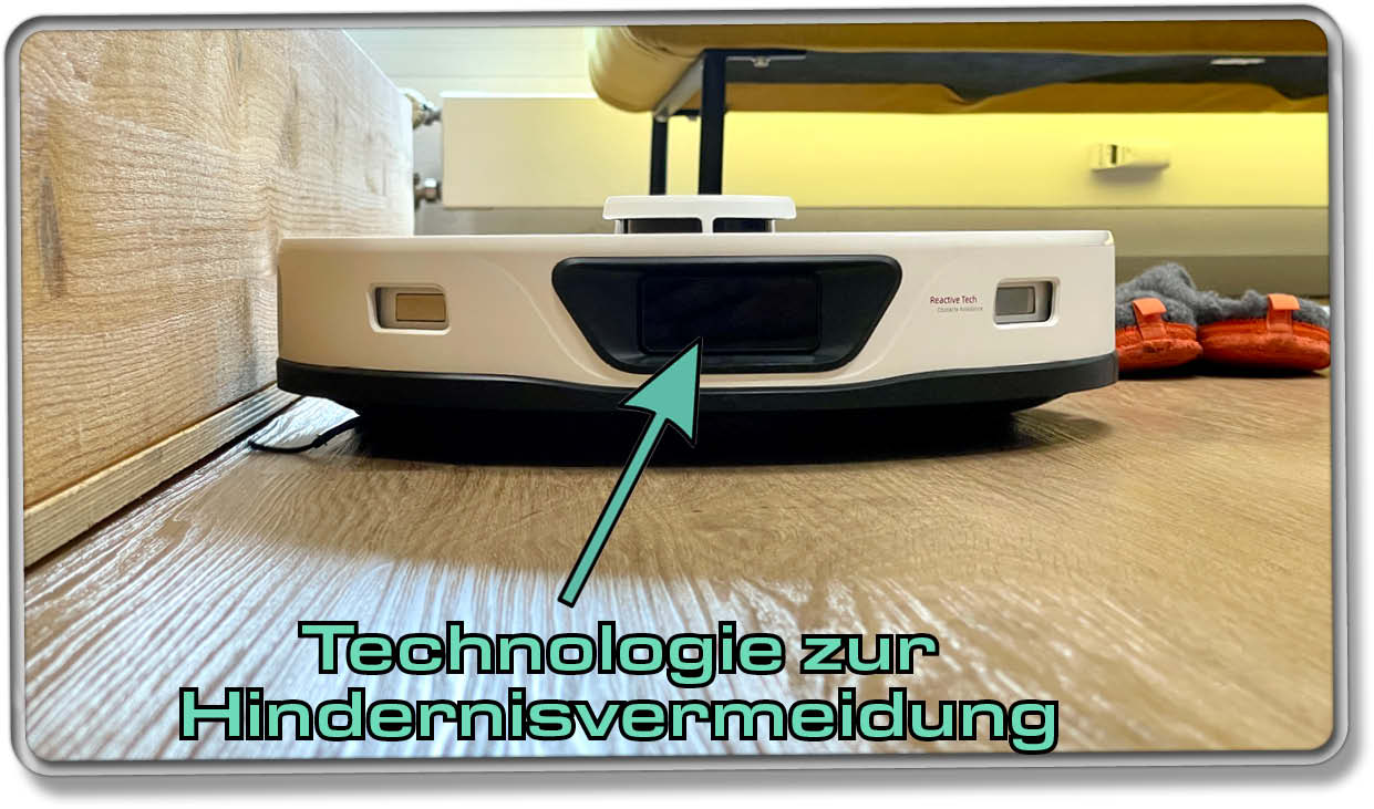

Reactive Tech - Auf der Front der Roborock Saugroboter ist Reactive Tech verbaut.

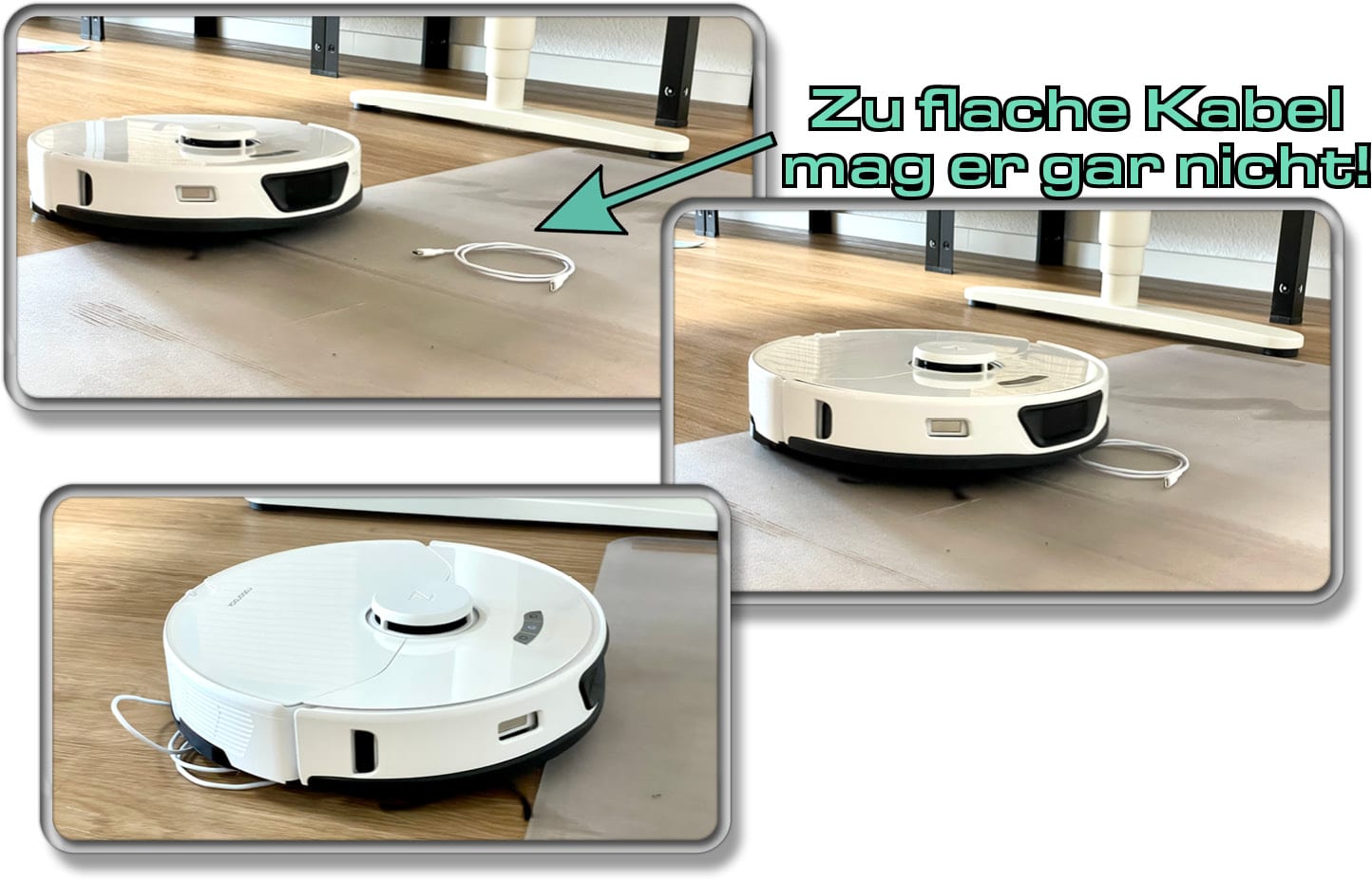

Ob Reactive Tech in der Praxis das hält, was es verspricht, haben wir als Saugroboterprofis natürlich genaustens unter die Lupe genommen. Wir haben mehrere vermeidbare Hindernisse wie Socken, Hausschuhe und Kabel in den Weg gelegt und geschaut, wie etwa der Roborock Q Revo oder der Roborock S7 Max Ultra damit umgehen.
Socken, Schuhe und Ähnliches erkennt der Roborock S7 Max Ultra zuverlässig und umfährt sie
Das Ergebnis ist eher ernüchternd ausgefallen. Tatsächlich erkennen die Roboter mit der verbauten Reactive Tech Technologie die meisten Hindernisse zuverlässig, schieben sie jedoch immer wieder ein wenig an und gehen ihnen somit nicht immer berührungsfrei aus dem Weg. Zu tiefe Kabel wie unser eingerolltes iPhone Ladekabel haben die Roboter so gut wie immer überfahren. Hier hat der Roborock S7 MaxV Ultra, der die ReactiveAI 2.0 Technologie mit an Bord hat, bessere Ergebnisse geliefert. Unserer Meinung liegt das an den fehlenden Kreuzlasern, die nochmals ein Abtasten des Bodens ermöglichen. Durch diese kann ein Roborock Saugroboter leichter zwischen gröberen Schmutz und tiefen Hindernissen wie Kabeln unterscheiden.
In unserem Test zeigte sich, dass er zu kleine Hindernisse wie Kabel nicht mit seiner Obstacle Avoidance erfasst
