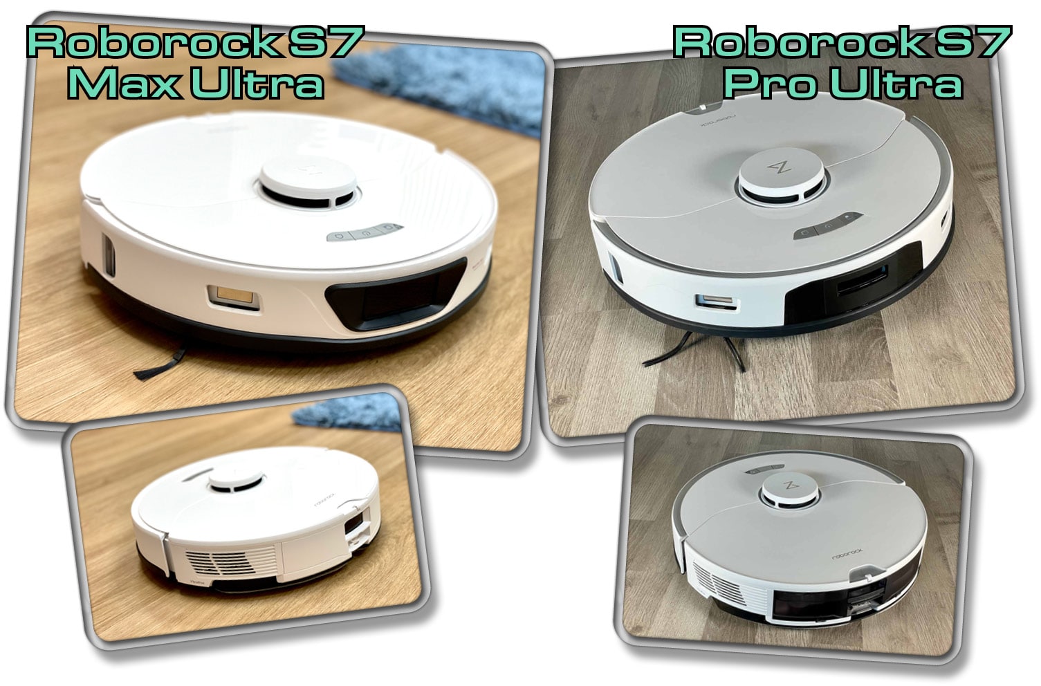

Der Roborock S7 Pro Ultra und S7 Max Ultra sind zwei fast identische Geräte. Wenn du jedoch genauer hinschaust, siehst du auf der Vorderseite eine Obstacle Avoidance, die der S7 Pro Ultra nicht hat. Diese ist in meinen Augen auch schicker designt worden als noch bei den Vorgängermodellen.
Der Roborock S7 Max Ultra und der Roborock S7 Pro Ultra im direkten Vergleich

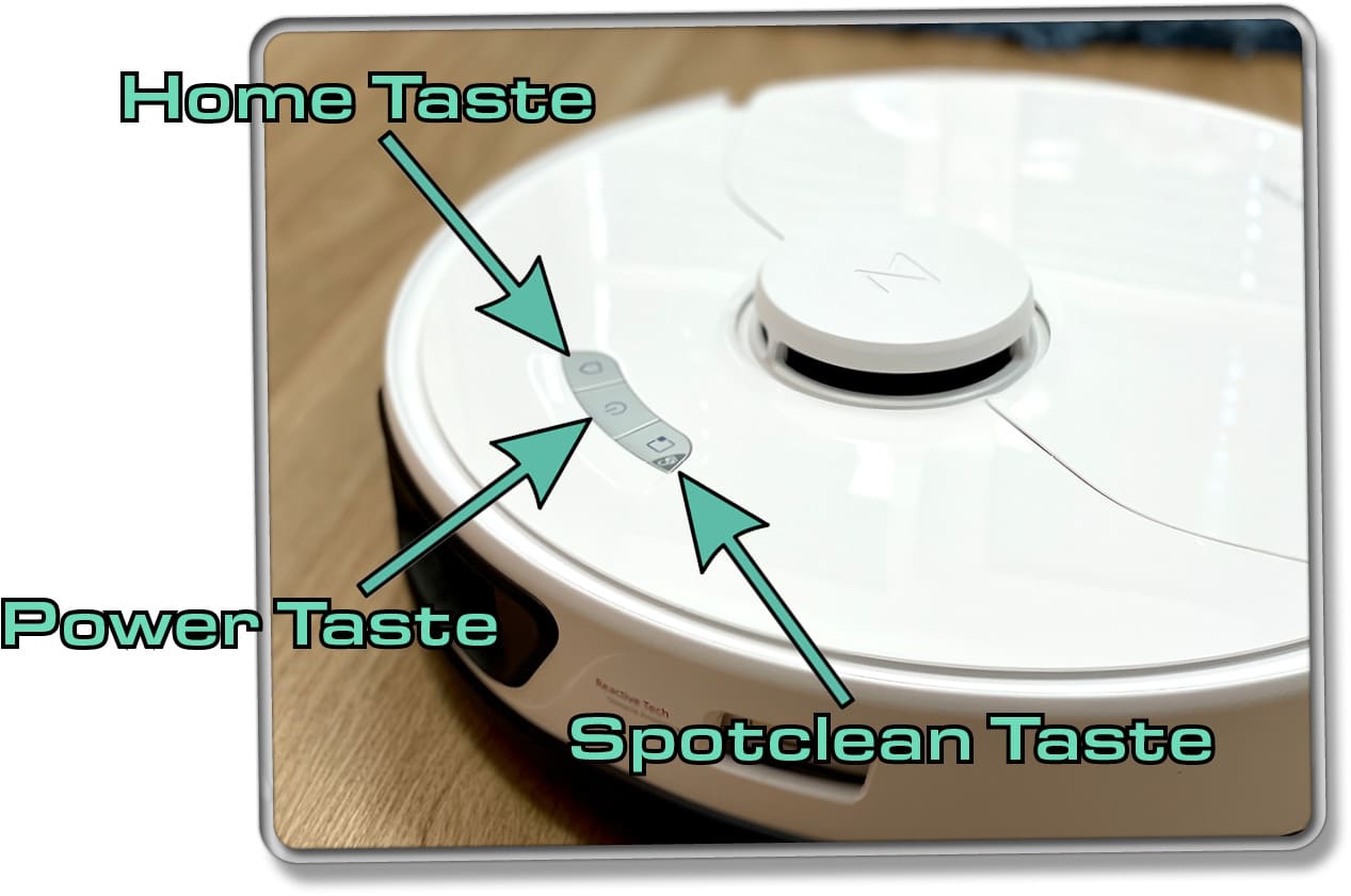

Oberseite | Überzeugt mit schlichtem, aber schickem Aussehen
Wie bei allen anderen Modellen befindet sich auf der Oberseite des Saugroboters ein Laserturm, der für die Navigation verantwortlich ist. Des Weiteren findet man drei Tasten, die folgende Steuermöglichkeiten bereithalten:
  • Power Taste: Mit dieser Taste kann man den Saugroboter ein- und Ausschalten sowie die Reinigung starten, pausieren oder fortsetzen.
  • Home Taste: Mit dieser Taste schickt man den Saugroboter zurück zur Reinigungsstation.
  • Spotclean Taste: Mit dieser Taste reinigt der Saugroboter einen 1,5 × 1,5 m großen Bereich. Bei längerem Drücken kann man zudem eine Tastensperre aktivieren oder deaktivieren.
Roborock S7 Max Ultra - Mit diesen Tasten kannst du den Saugroboter manuell steuern.

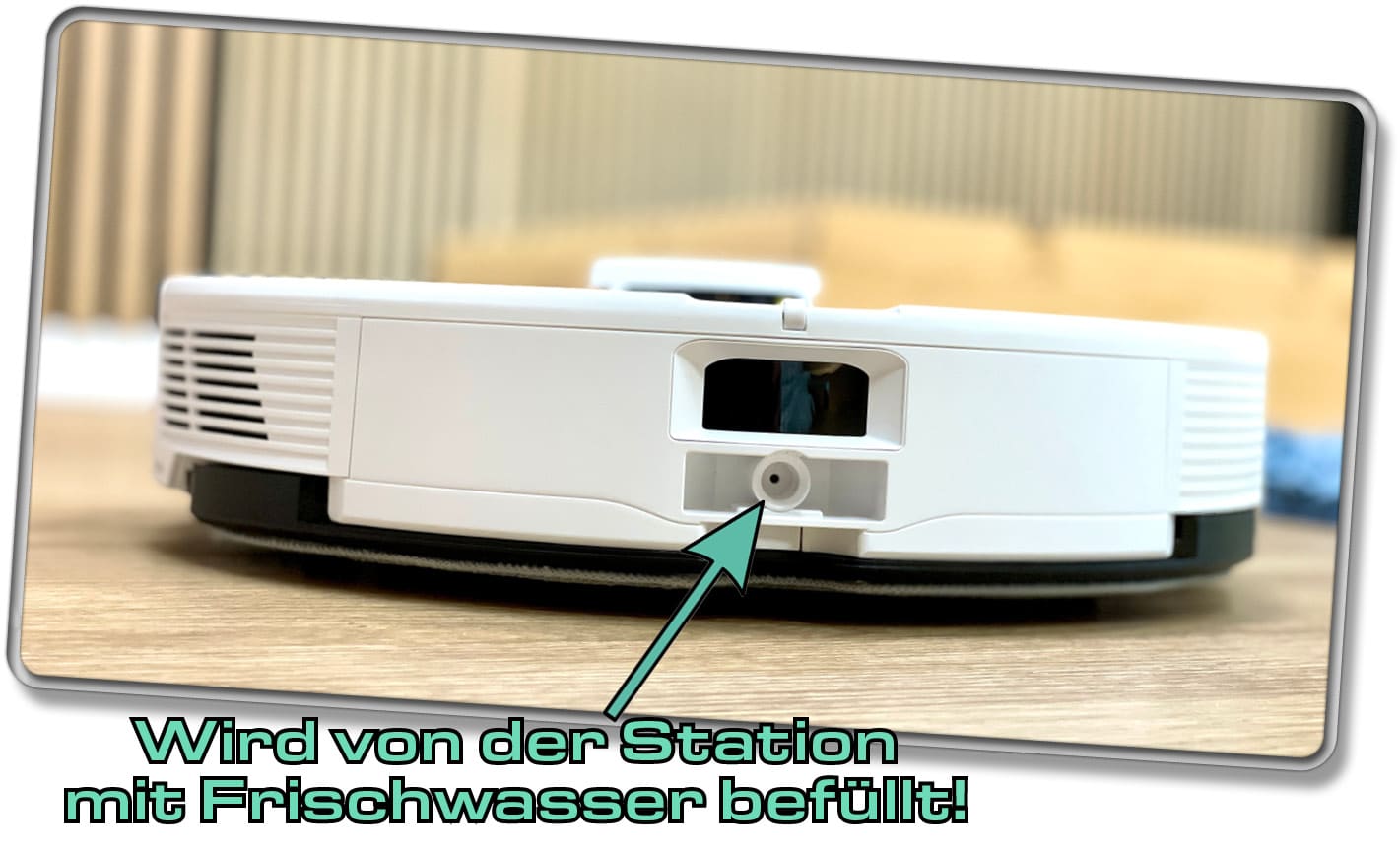

Am Heck des Roboters erkennt man, dass der Wassertank jetzt fest verbaut wurde und lediglich ein Füllstutzen für die Befüllung vorhanden ist. Das Auffüllen oder Herausnehmen von Hand ist nicht möglich. Dieser Schritt ist aber auch nicht notwendig, da sich die Reinigungsstation um die Befüllung kümmert.
Hier füllt die Station das Wischwasser des Roborock S7 Pro Ultra auf

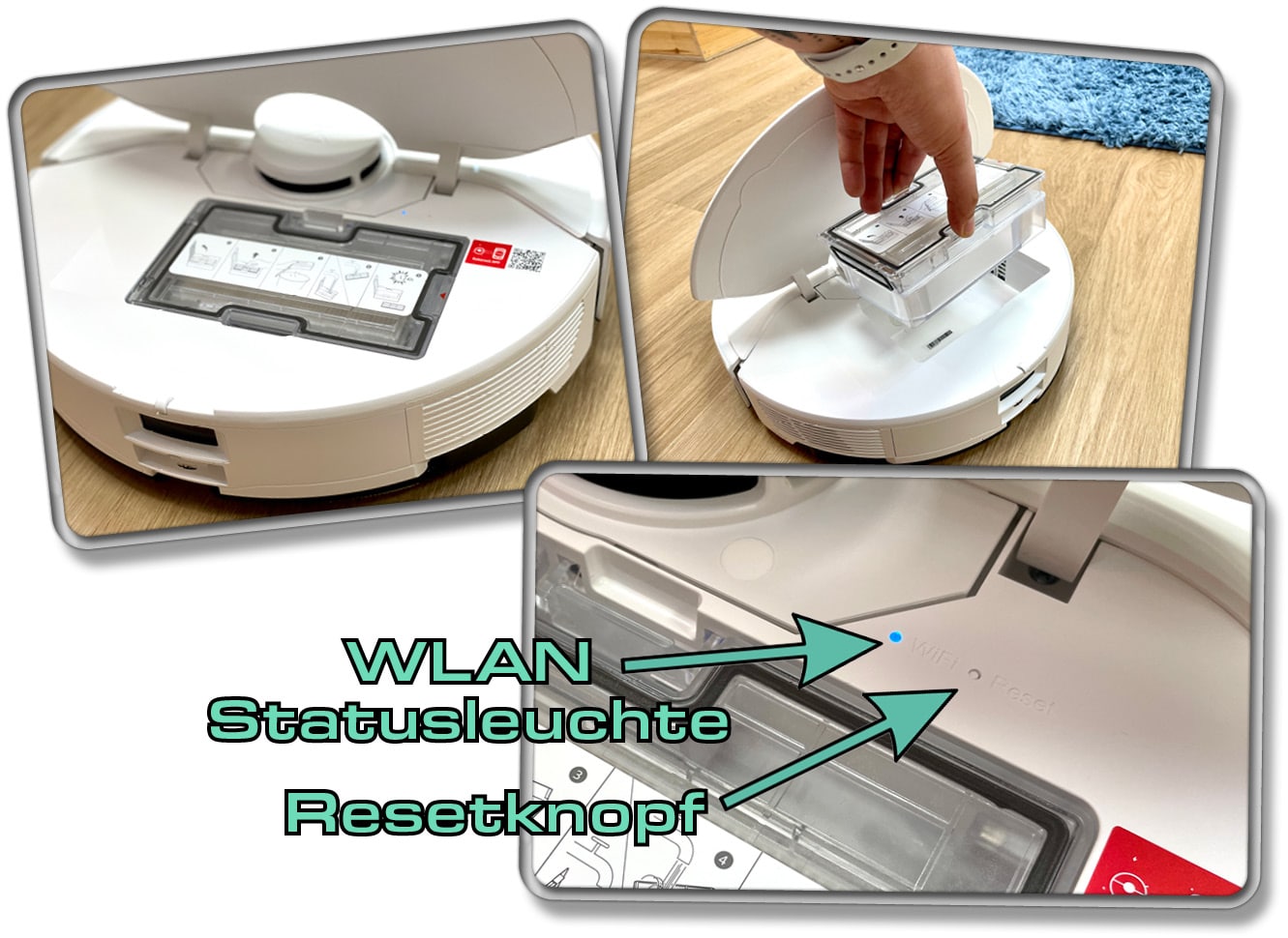

Im Inneren | Ein Roborocktypischer Anblick
Unter der Klappe kommt einem ein vertrautes Bild entgegen. Neben der WLAN Statusleuchte sitzt erneut der Resetknopf und direkt davor der leicht entnehmbare Staubbehälter.
Roborock S7 Max Ultra - Unter der Haube findet man eine WLAN Statusleuchte, einen Resetknopf und natürlich den einfach entnehmbaren Staubbehälter.

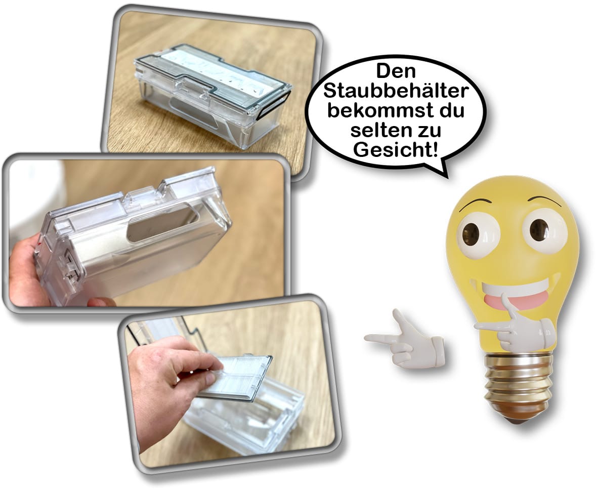

Der vollständig transparente Behälter wird primär von der Multifunktionsreinigungsstation geleert. So wirst du diesen selten zu Gesicht zu bekommen. Dementsprechend besitzt er auch keine Klappe zum Ausleeren, sondern ist lediglich durch den Feinstaubfilter zu öffnen. Eine Rückschlagklappe, die den Schmutz im Behälter hält, fehlt. Da dieser aber ohnehin kaum entnommen wird, ist auch diese nicht unbedingt notwendig.
So sieht der Staubbehälter des Roborock S7 Max Ultra aus

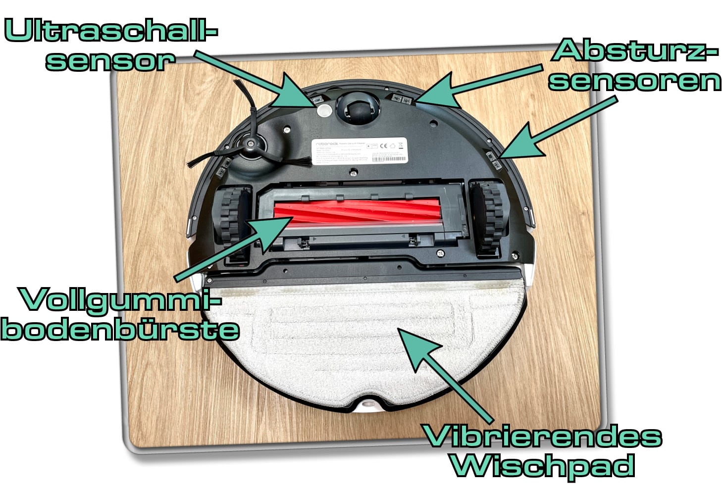

Unterseite | Hier ist die Saug- und Wischtechnik zu finden
Auf der Unterseite hat sich ebenfalls nichts verändert. Hier gibt es die große rote Gummibodenbürste, einen Ultraschallsensor für die Teppicherkennung, die verbaute Wischplatte inklusive Wischmopp, die Ladekontakte, vier Absturzsensoren und eine Seitenbürste.
Roborock S7 Max Ultra - Die Unterseide des Saugroboters offenbart viele Features.

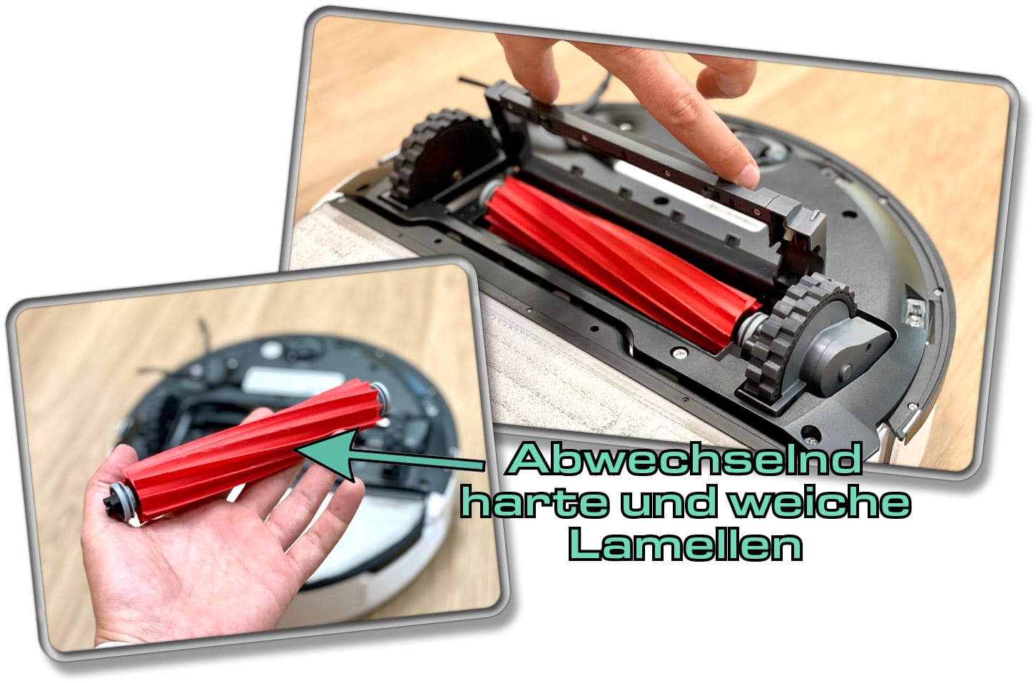

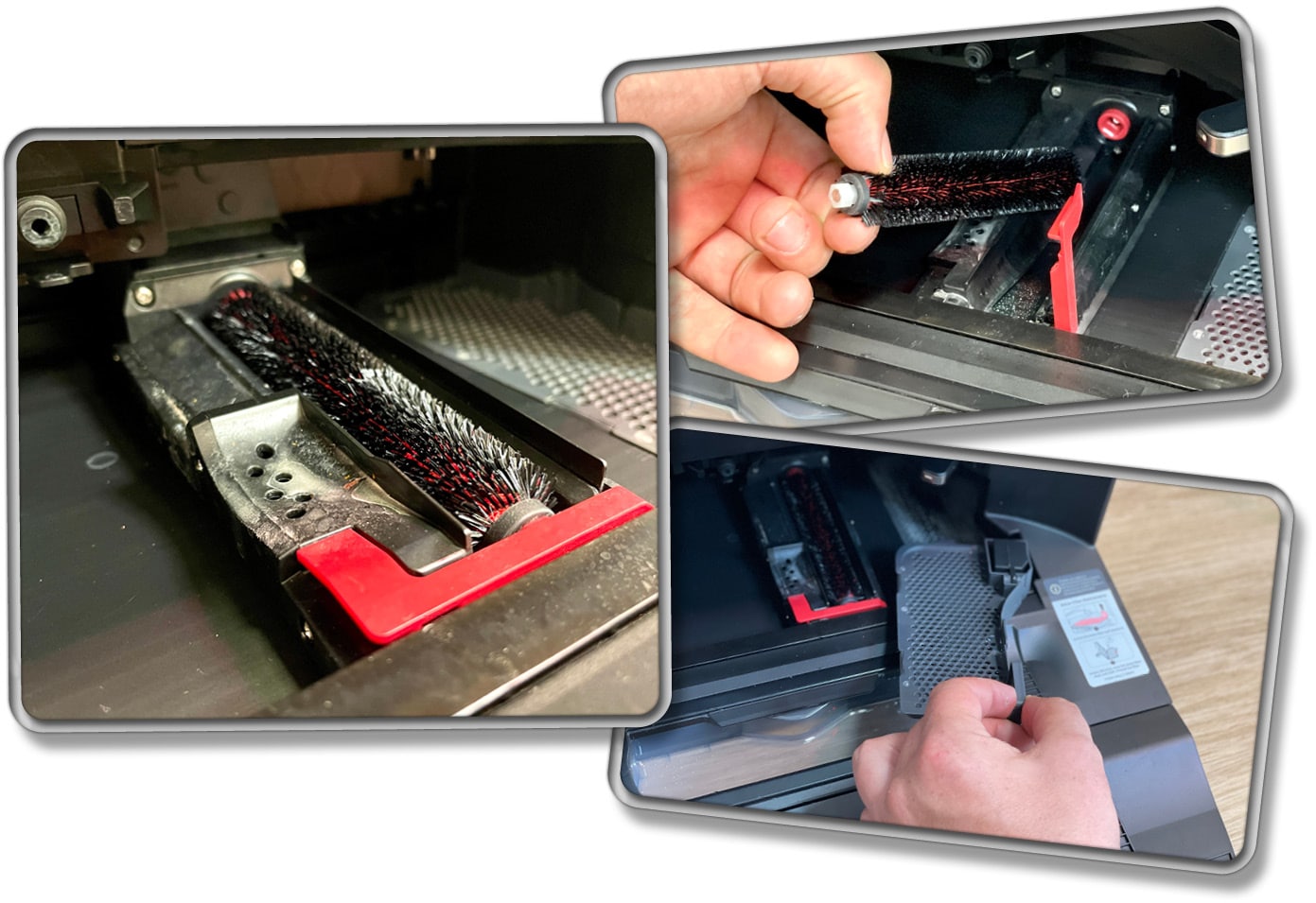

Bodenbürste | Haare wickeln sich seltener auf
Die vollständig aus Gummi bestehende Bodenbürste ist einfach herausnehmbar und verfügt über praktische Aufhängungen, die einfach herausgezogen werden können. So lassen sich Haare schnell und unkompliziert abziehen. Durch das Design der Bürste wickeln sich viel schlechter Haare auf ihr auf, als etwa auf eine Kombibürste, die aus Borsten und Gummilamellen besteht.
Die Vollgummi Bodenbürste des Roborock S7 Max Ultra ist leicht zu entnehmen

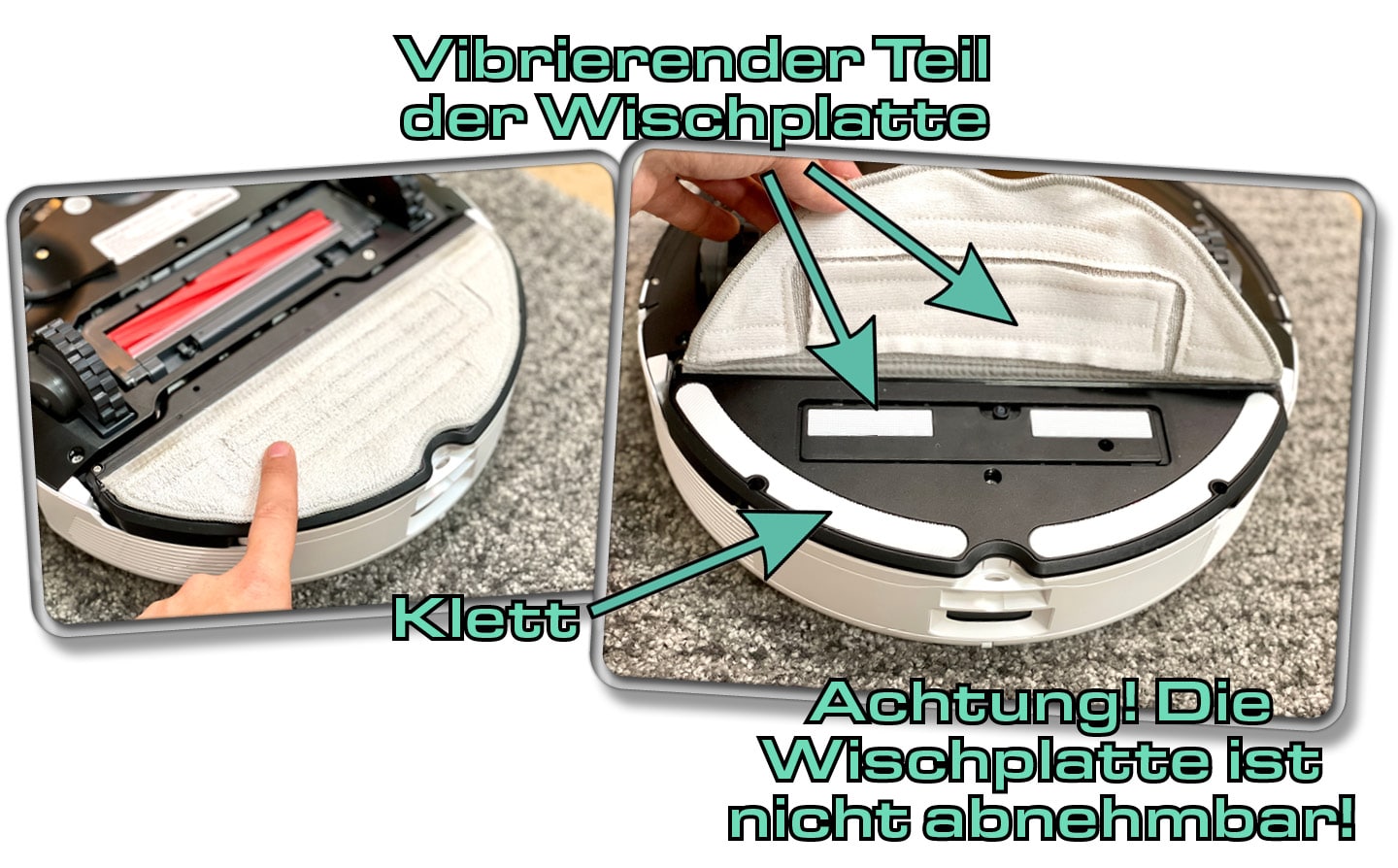

Wischplatte | Vibriert, ist aber nicht abnehmbar
Die Wischplatte ist im Übrigen fest montiert und nicht abnehmbar. Das bedeutet, möchtest du das Wischpad wechseln, musst du den Roboter aus seiner Station nehmen und umdrehen. Das haben wir als weniger praktisch empfunden. Das Vibrationsmodul auf der Wischplatte vibriert während der Reinigung, und ahmt ein Schrubben nach.
Beim Wechseln des Wischpads, musst du den Saugroboter herumdrehen!

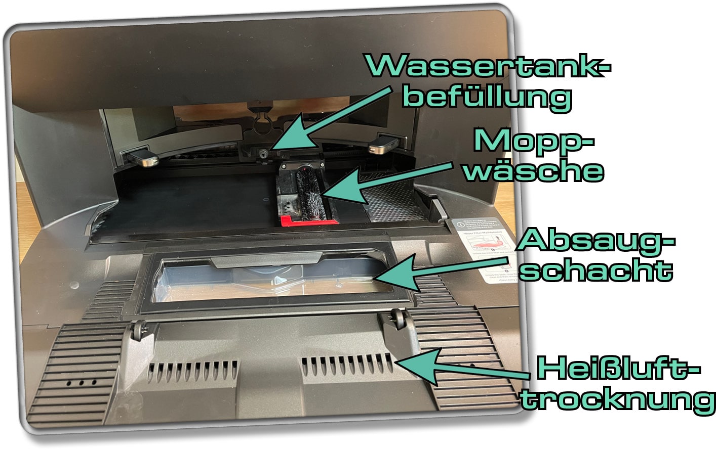

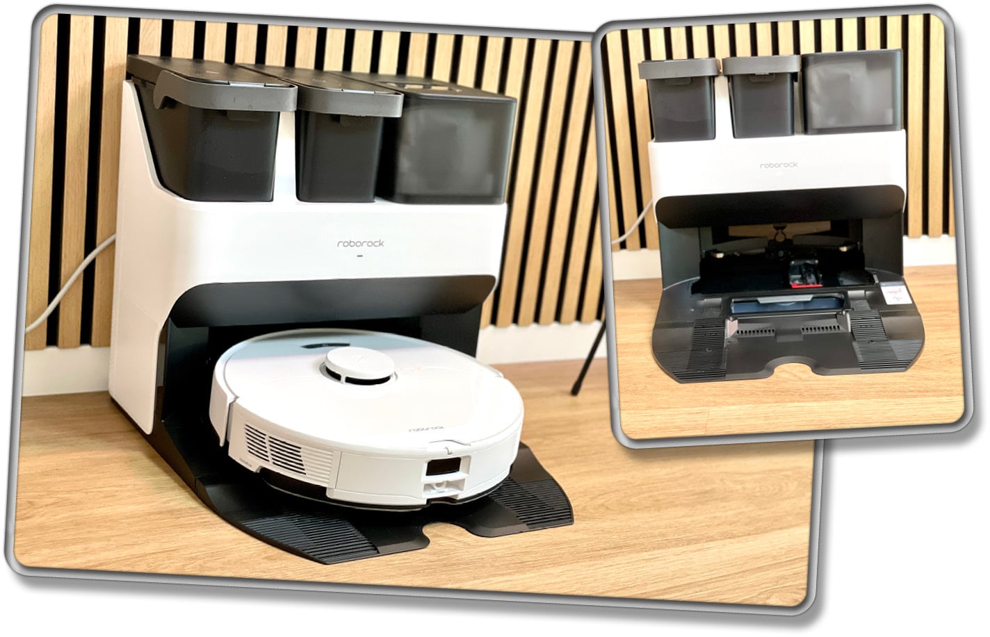

MULTIFUNKTIONSREINIGUNGSSTATION |So sieht das Empty Wash Fill Dock aus
Im Grunde hat sich das Empty Wash Fill Dock, so nennt Roborock die Multifunktionsreinigungsstation der Roborock Saugroboter, bis auf eine Kleinigkeit zum Vorgänger nicht verändert. Dieses Detail macht jedoch einen großen Unterschied aus.
Das Design der Reinigungsstation ist reine Geschmackssache
Vollständig in Weiß und Schwarz gehalten, kommt das alte Design schöner zur Geltung als in der schwarzen Version. Der Aufbau ist jedoch grundlegend gleich geblieben.

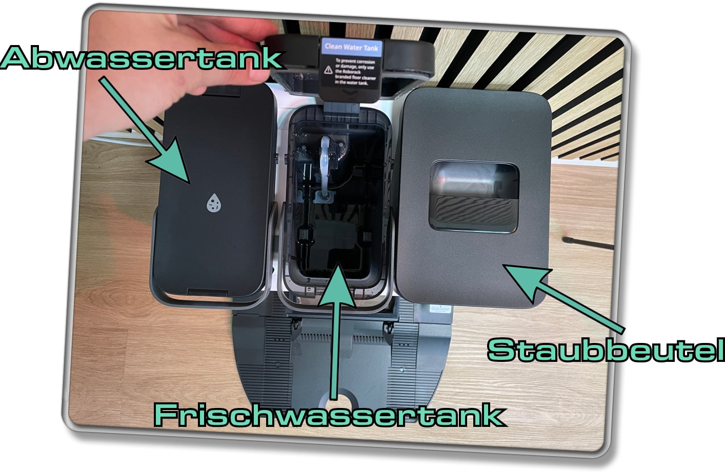

Tanks | Immer frisches Wasser für die Reinigung
Auf der Oberseite findet man einen großen Frischwassertank, einen Abwassertank und eine Abdeckung, unter der sich ein Staubbeutel befindet. Die Tanks sind herausnehmbar und dessen Deckel lässt sich für die Befüllung und Entleerung am Behälter arretieren.
Roborock S7 Max Ultra - Die Reinigungsstation verfügt über einen Frischwassertank, einen Abwassertank und einem Staubbeutel, in dem der Schmutz landet.

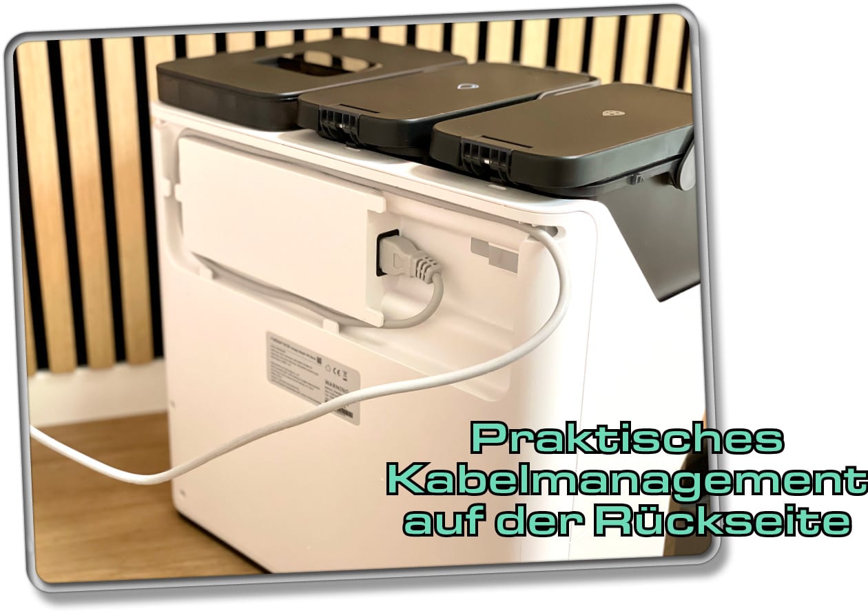

Kabel | Kein herumliegender Kabelsalat
Auf der Rückseite befindet sich eine große Kabelaufwicklung. Das ist praktisch, da einem damit vermeintlicher Kabelsalat erspart bleibt. Die beidseitige Kabelführung bringt den Vorteil, dass der Saugroboter überall aufgestellt werden kann.
Auf der Rückseite der Reinigungsstation befindet sich ein praktisches Kabelmanagement
Waschen | Moppwäsche während und nach jeder Reinigung
Vor, während und nach jeder Reinigung, wäscht die Station das Wischpads des Saugroboters aus, damit dieses stetig im sauberen Zustand den Dienst antreten kann. Man kann einstellen, dass nach einer bestimmten Quadratmeterzahl das Wischpad gereinigt werden soll, oder nach jeder Zimmerreinigung. Damit lässt Kreuzkontamination verhindern.
In unseren Tests hat alles technische an der Station einwandfrei funktioniert
Befüllen & Trocknen | Durch und durch versorgt
Des Weiteren füllt die Station auch jedes Mal den Wassertank des Roborock S7 Max Ultra nach, damit diesem niemals das Frischwasser beim Wischvorgang ausgeht. Dieser Vorgang funktioniert völlig automatisch. Sobald die Reinigung beendet wurde und das Wischpad sauber ist, wird jetzt brandneu das Wischpad mit heißer Luft durch kleine Löcher getrocknet. Das Verhindert schlechte Gerüche und das Ansiedeln von Keimen und Bakterien.
Das alles kann die Reinigungsstation des Roborock S7 Max Ultra

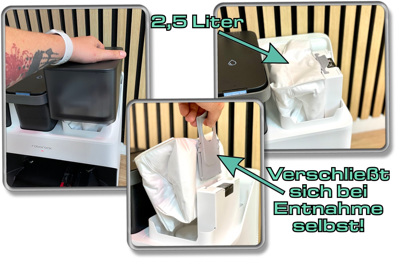

Absaugen | Der Schmutz landet im Staubbeutel
Natürlich kann die Station auch nach jeder Reinigung den Staubbehälter des Roboters aussaugen. Der Schmutz wird dabei in hörbarer Lautstärke durch einen starken Unterdruck aus dem Behälter direkt in einen Staubbeutel in der Station gesaugt. Dieser ist auswechselbar und verschließt sich bei Entnahme. So hast du auch als starker Allergiker keinerlei Probleme. Das Volumen von 2,5 Litern hält mehrere Wochen stand, bevor der Staubbeutel getauscht werden muss.
Die Reinigungsstation des Roborock S7 Max Ultra wäscht nicht nur die Mopps aus, sondern entleert auch den Staubbehälter

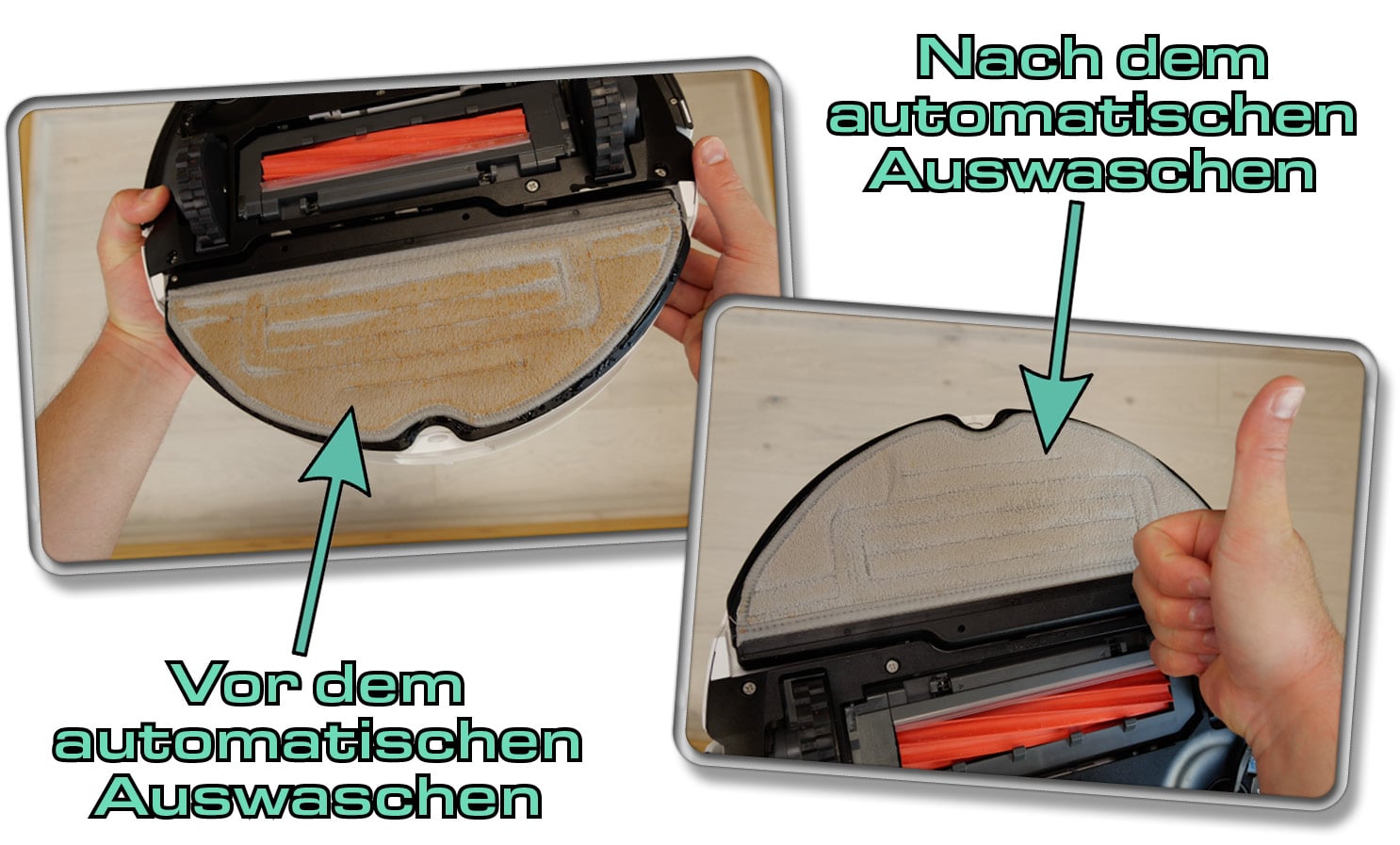

Vorher & Nachher | Die Waschleistung der Station
Wir haben getestet, wie effektiv das Reinigen des Wischpads durch die Station funktioniert und das Ergebnis hat uns überrascht! Dafür haben wir in unserem Wischtest, der später im Bericht folgt, eingetrocknetes Ketchup aufwischen lassen. Die Waschleistung der Multifunktionsreinigungsstation hat überzeugt. Das Wischpad wurde wieder schön sauber.
Wir zeigen, wie hervorragend die Reinigungsstation des Roborock S7 Max Ultra das Wischpad nach jeder Reinigung auswäscht.

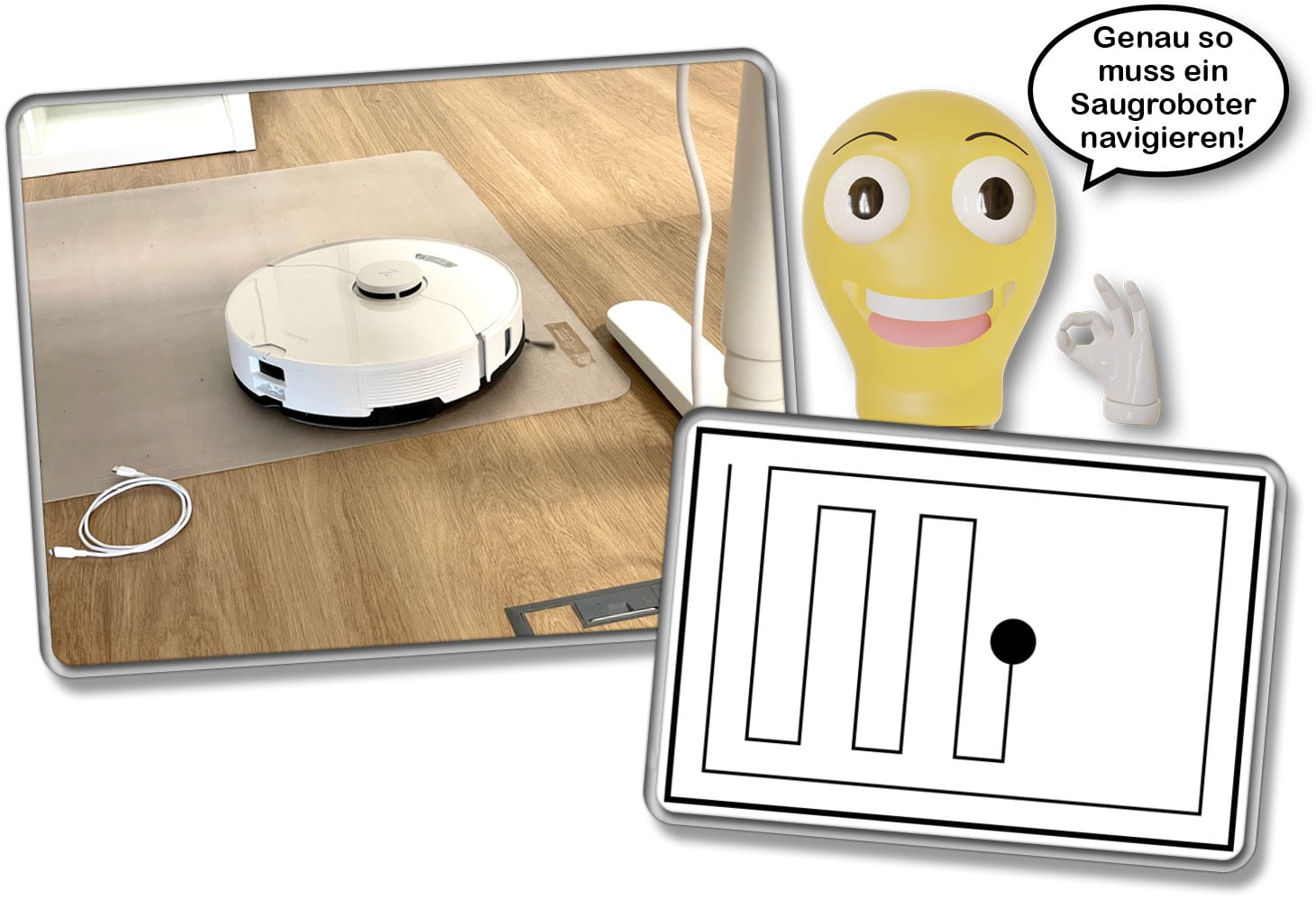

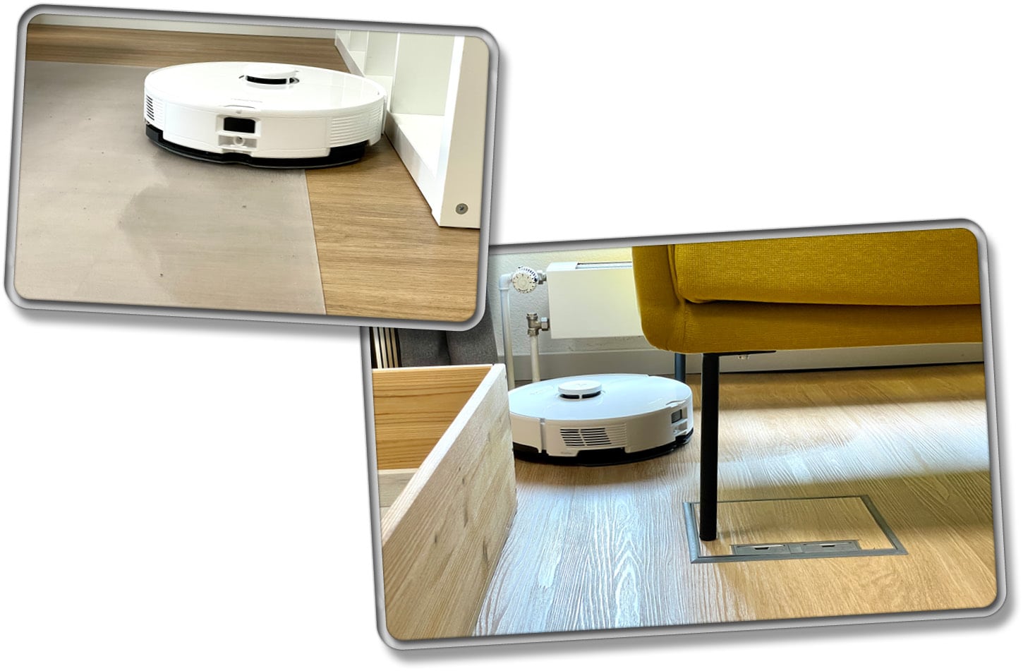

Häuser, Etagen, Zimmer | Die vorsichtige Bahnfahrt
Wände und Möbel werden dabei so gut erkannt, dass sie kaum berührt werden. Mit schwarzen Objekten hat er jedoch, wie jeder andere Saugroboter, seine Schwierigkeiten. Das wundert mich aber auch nicht, da die Lasernavigation mit einem Laserstrahl funktioniert, der reflektiert und zurück zum Roboter geführt wird. Schwarz schluckt bekanntlich Licht und so wirft nicht jedes schwarze Objekt eine Reflexion zurück.
Er versucht stets einen logischen und effektiven Reinigungsablauf an den Tag zu legen. Er fährt immer den längsten Weg ab und optimiert somit die Reinigungsdauer.
Die Laser-Navigation bringt ihn dazu, in geraden Bahnen zu fahren

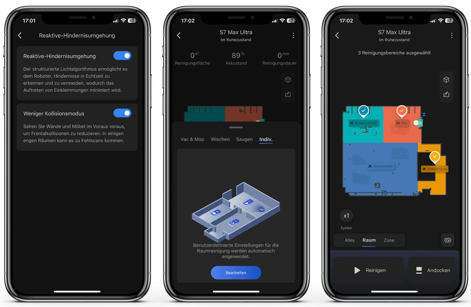

Hinderniserkennung | Erkennt er herumliegende Gegenstände?
Ganz neu ist eine verbaute Obstacle Avoidance in der Front, die Roborock Reactive Tech nennt. Diese erkennt, wenn nicht aufgeräumte Objekte vor dem Saugroboter auftauchen. Sie erkennt Schuhe, Socken oder Ähnliches, muss jedoch bei zu kleinen Gegenständen wie kleinen Kabeln passen. Diese wurden im Test leider immer überfahren und dabei sogar beschädigt.
In unserem Test zeigte sich, dass er zu kleine Hindernisse wie Kabel nicht mit seiner Obstacle Avoidance erfasst
Gerade in Haushalten mit Kindern oder Haustieren, in denen oftmals Spielzeug oder Klamotten herumliegen, kann solch eine intelligente Hindernisvermeidung einen großen Mehrwert darstellen. Man möchte einfach nicht, dass der Saugroboter irgendwelche Gegenstände einsaugt oder in der Gegend herumschiebt. Die Voraussetzung dafür ist aber, dass sie reibungslos funktioniert. Dabei ist uns im Test aufgefallen, dass die Reactive 3D Technologie des Roborock S8 Pro Ultra deutlich besser funktioniert als die Reactive Tech Technologie.
Socken, Schuhe und Ähnliches erkennt der Roborock S7 Max Ultra zuverlässig und umfährt sie

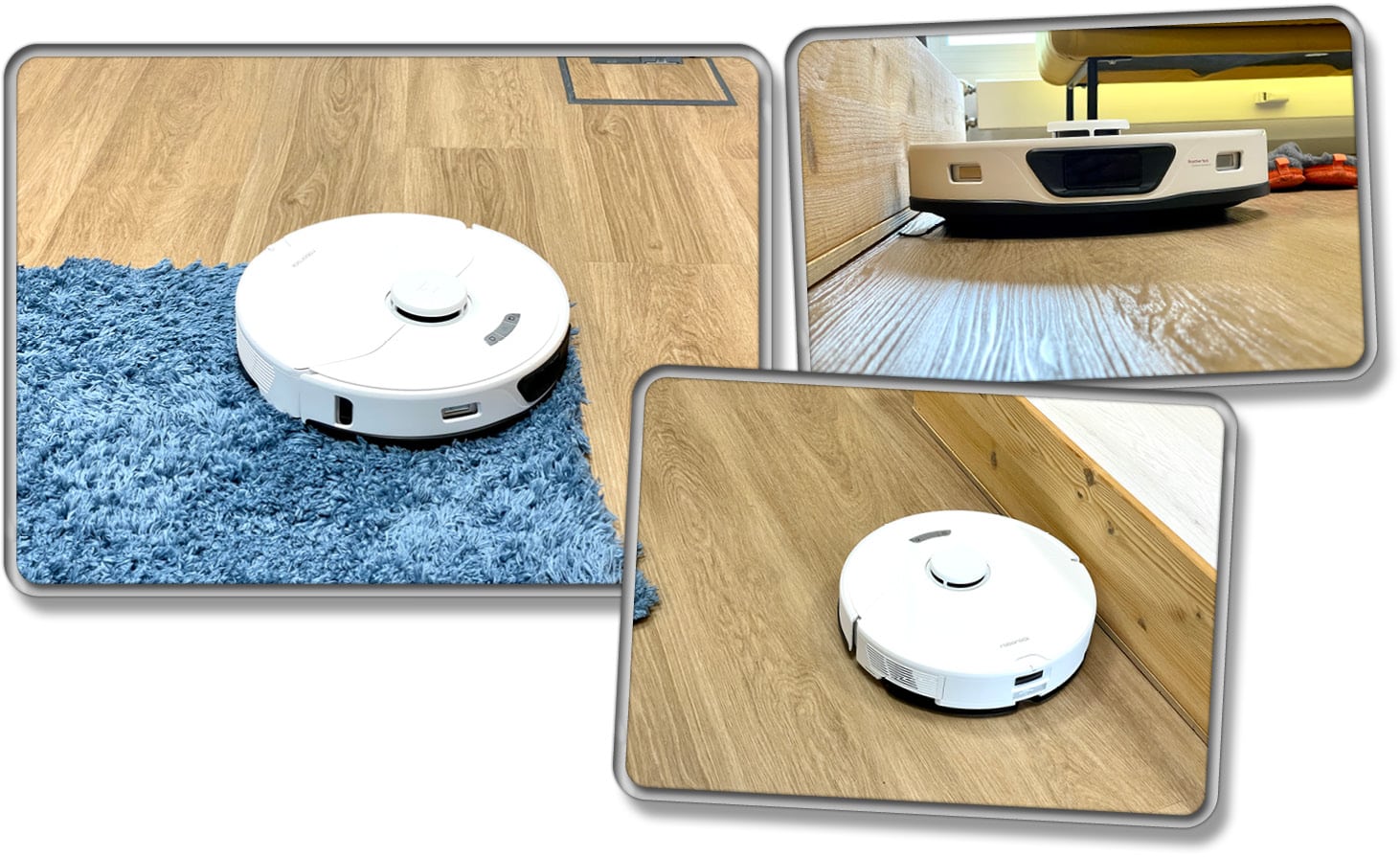

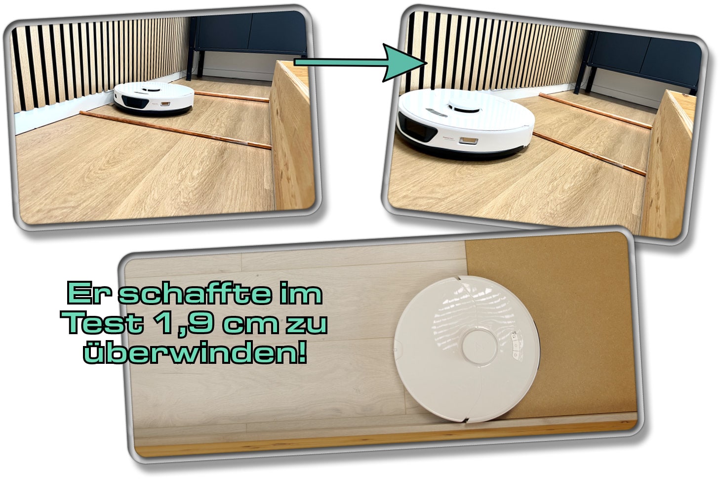

Klettern | Wie hoch kann er Schwellen erklimmen?
Mit einer Steigfähigkeit von 2 cm, gibt Roborock die Türschwellenüberwindung des Roborock S7 Max Ultra an. In unserem Test hat er das bei einer scharfen 90° Kante nicht ganz geschafft. Um einen Millimeter musst der Saugroboter passen, überwand jedoch immer zuverlässig die 1,9 cm. Wenn man abgerundete Kanten im Haushalt hat, dann kann er aber höher klettern.
Der Roborock S7 Max Ultra konnte in unserem Test keine 2 cm überwinden. Dafür packte er locker 1,9 cm.

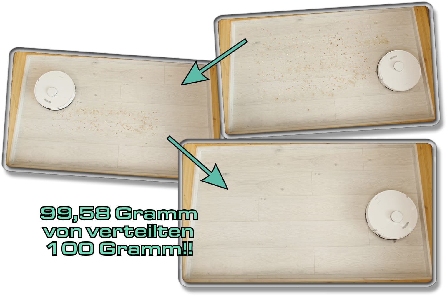

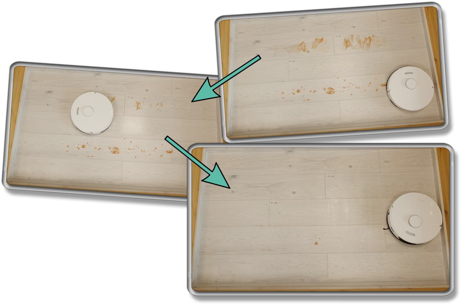

Laminat | So schneidet er auf Hartboden ab
In unseren Tests muss jedes Gerät durch ein kleines Areal fahren und so viel Schmutz aufsaugen wie möglich. Wir verteilen dafür 100 g einer immer gleichbleibenden Mischung aus Vogelsand, Katzenstreu und Holzspäne. Der Roborock S7 Max Ultra konnte in diesem Saugtest stolze 99,58 g der 100 g auf Hartboden wieder einsaugen! Ein Spitzenergebnis.
Der Roborock S7 Max Ultra hat im Test auf Hartboden richtig abgeliefert!

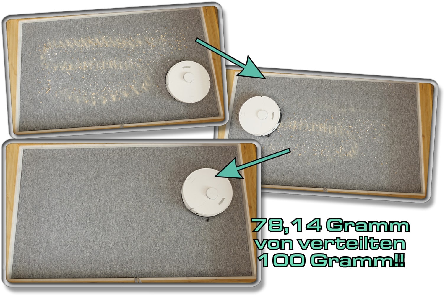

Teppich | Wie viel zieht er aus Fasern?
Auf Teppichboden sieht die Sache ganz ähnlich aus. Im Test schaffte er dieselbe Mischung mit einer Menge von 78,14 g von 100 g aufzusaugen. Auch das ist ein wirklich starkes Ergebnis. Wenn man jetzt noch in der App die mehrfache Teppichreinigung aktiviert, dann widmet er sich diesem noch intensiver. Mit dieser Einstellung schafft er sogar noch ein besseres Ergebnis. Zudem steigert der Saugroboter seine Saugleistung auf Teppichboden, dank Ultraschallsensor, automatisch auf ein Maximum. Dieser Schritt war jedoch hinfällig, da wir vor jedem Test im Testareal die Saugleistung manuell auf die stärkste Stufe stellen.
Auch auf Teppichboden hat der Roborock S7 Max Ultra im Test überzeugen können

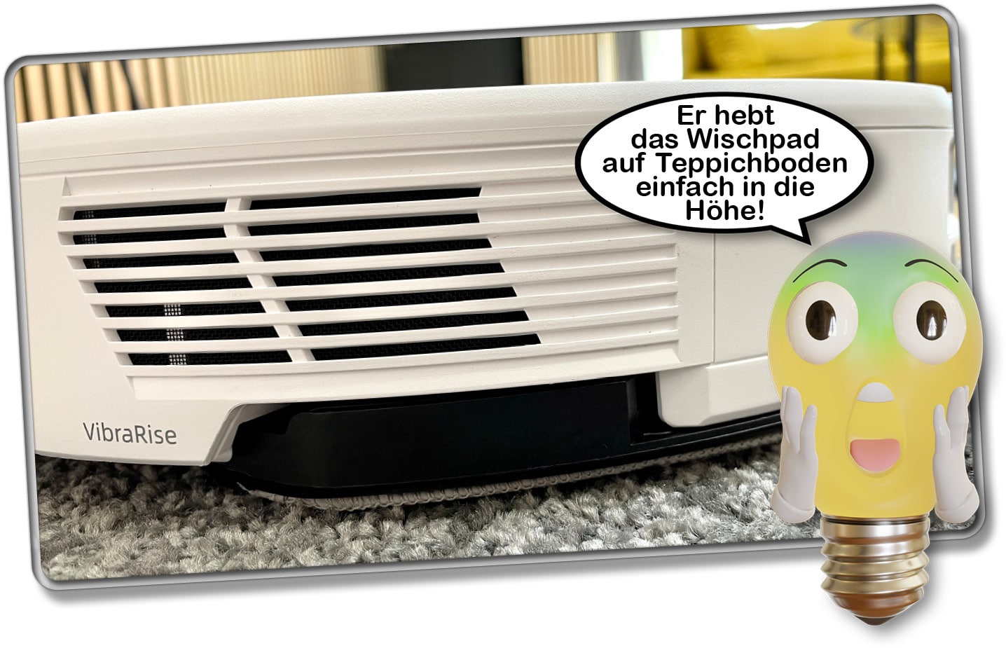

VibraRise | Niemals nasser Teppich!
Die Wischplatte hat außerdem den Vorteil, dass sie auf Teppichboden automatisch angehoben wird, damit der Teppich nicht nass wird. Auch das hat im Test blitzschnell funktioniert, dank des verbauten Teppichsensors. Für meinen Geschmack könnte sich das Wischtuch ein wenig höher in die Luft anheben, da gerade einmal 5 mm nicht hoch ist. Hochflorige Teppichböden sollten also lieber gemieden werden, was in der App einstellbar ist.
Sobald der Roborock S7 Max Ultra Teppichboden erkennt, hat er im Test sein Wischpad in die Luft gehoben. Diese Technik nennt Roborock VibraRise

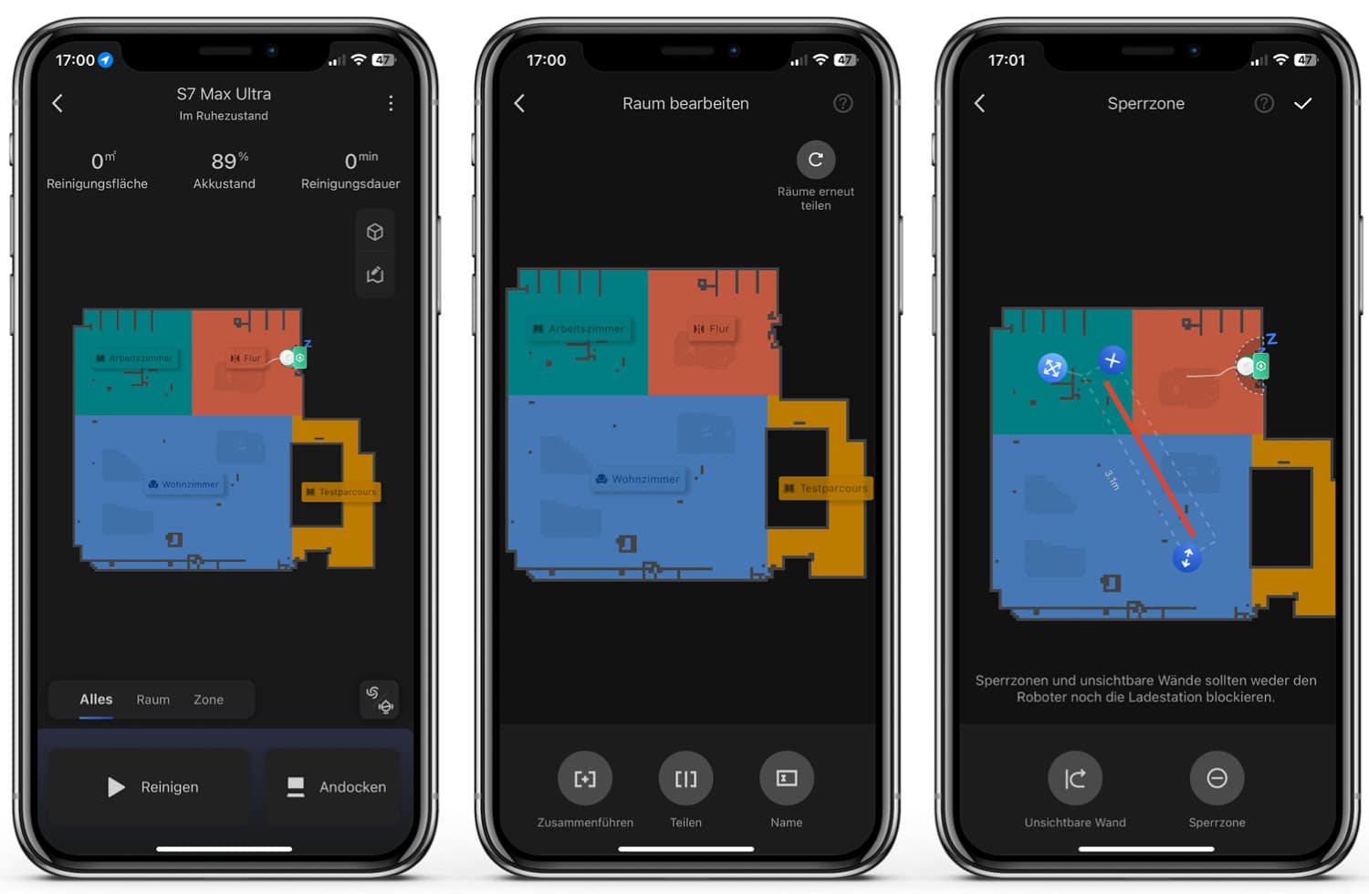

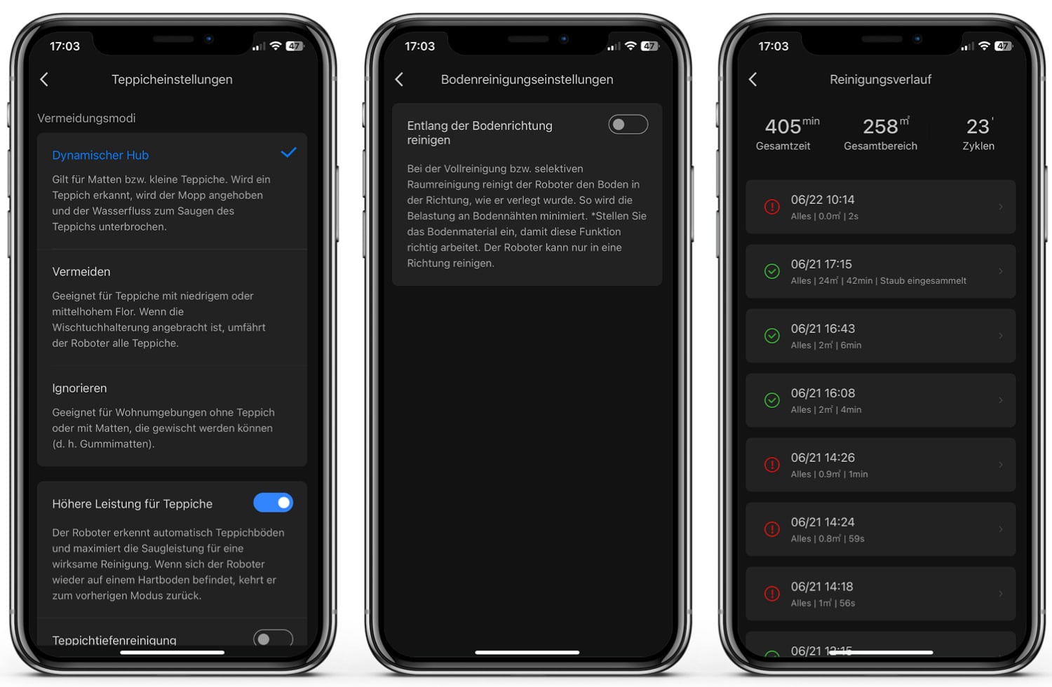

APP | Das bietet dir der Funktionsumfang über das Smartphone
Wie jeder moderne Saugroboter wurde auch der Roborock S7 Max Ultra mit einer genialen App-Steuerung ausgestattet. Du kannst ihn zwar über die am Roboter befindlichen Knöpfe steuern oder ihn sogar per Sprache mittels externer Sprachassistenten losschicken, jedoch bekommst du den vollen Funktionsumfang nur mit der Roborock-App. In folgenden Tabellen zeige ich dir die einzelnen verfügbaren Optionen.
Karte
Routinen erstellen Über die Startseite hast du die Möglichkeit verschiedene Programme anzulegen. Mit einem Klick sind individuelle Aufgaben auslösbar.
Kartenerstellung Der Roboter erstellt in einer schnellen Rundfahrt eine detaillierte Karte deines Zuhauses.
Raumeinteilung Der Roboter unterteilt die Karte in verschiedene Räume. Diese können manuell angepasst werden.
Möbel Die Karte bietet dir die Möglichkeit unterschiedliche Möbel einzusetzen. Mit einem Klick auf das Möbelstück beginnt der Roboter die Reinigung um dieses herum.
Bodentyp Der Bodentyp kann in der Karte eingesetzt und sogar nach Bodenausrichtung angepasst werden. Bei der Reinigung hält sich der Roboter an diese Bodenausrichtung.
Kartenansicht Die Karte kann in 2D, 3D oder in einer Matrix-Ansicht angezeigt werden.
Kartendrehung Die Karte kann nach Belieben gedreht und ausgerichtet werden.
Sperrzonen Virtuelle Wände oder Zonen können in die Karte eingezeichnet werden. Ebenso können wischfreie Zonen erstellt werden. Der Roboter meidet diese Bereiche je nach Reinigungsart.
Kartenspeicherung Der Roboter kann mehrere Karten speichern und somit mehrere Stockwerke abdecken.
Kartenwiederherstellung Du kannst bei einem Verschieben der Karte diese im Vorfeld durch eine Sicherungskopie speichern und erneut wiederherstellen.
Roborock S7 Max Ultra - App - Die Karte und dessen Funktionen

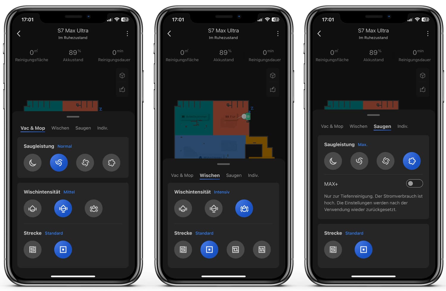

Reinigungsmöglichkeiten
Reinigungsmöglichkeiten Der Roboter kann entweder den gesamten Haushalt reinigen oder nur bestimmte Zimmer. Ebenso ist eine Zonenreinigung möglich.
Saugen & Wischen Im Saugen & Wischen-Modus kann der Roboter beides gleichzeitig bewältigen. Hier kannst du unter 4 Saugstufen und 3 Wasserflussstufen wählen.
Wischen Der Roboter kann auch nur Wischen. Dabei kann man 3 Wischstufen und verschiedene Modi auswählen. So ist ein intensiveres Wischen möglich.
Saugen Der Roboter kann auch nur Saugen. Dabei kann man zwischen 4 Saugstufen auswählen. Die 5500 Pascal sind durch einen zusätzlichen Modus im reinen Saugvorgang auswählbar.
 Individuelle Leistung Für jeden Raum ist eine individuelle Reinigungsleistung und Abfolge programmierbar.
Roborock S7 Max Ultra - App - Die Reinigungsmöglichkeiten
Obstacle Avoidance
Reaktive Hindernisumgebung Das Vermeiden von Hindernissen lässt sich aktivieren oder deaktivieren. Bei Deaktivierung wird Reactive 3D vollständig ausgeschaltet.
Weniger Kollisionsmodus In diesem Modus nimmt der Roboter deutlich mehr Abstand zu Wänden und Möbeln.
Haustierdetails Bei Aktivierung versucht der Roboter die Hinterlassenschaften deines Haustieres besser zu erkennen. Das führt bedingt zu einer schlechteren Reinigungsleistung.

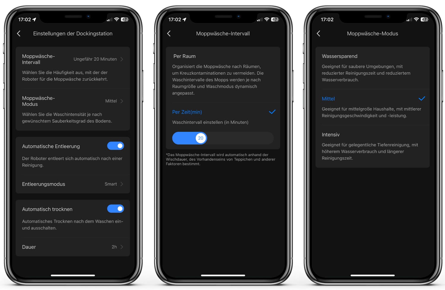

Moppwäsche-Intervall Du kannst die Häufigkeit der automatischen Rückkehr zur Moppwäsche auswählen. Dazu stehen dir Möglichkeiten, wie alle 10 bis 50 Minuten in 10 Minuten-Abschnitten und per Raum bereit.
Moppwäsche-Modus Du kannst die Waschintensität je nach Verschmutzungsgrad in 3 Stufen auswählen.
Automatische Entleerung Du kannst die Absaugstation aktivieren oder deaktivieren, wie auch dessen Stärke je nach Verschmutzungsgrad einstellen.
Automatisches Trocknen Du kannst das Trocknen des Wischpads aktivieren oder deaktivieren und auch auf 2, 3, oder 4 Stunden einstellen.
Roborock S7 Max Ultra - App - Einstellungen der Station

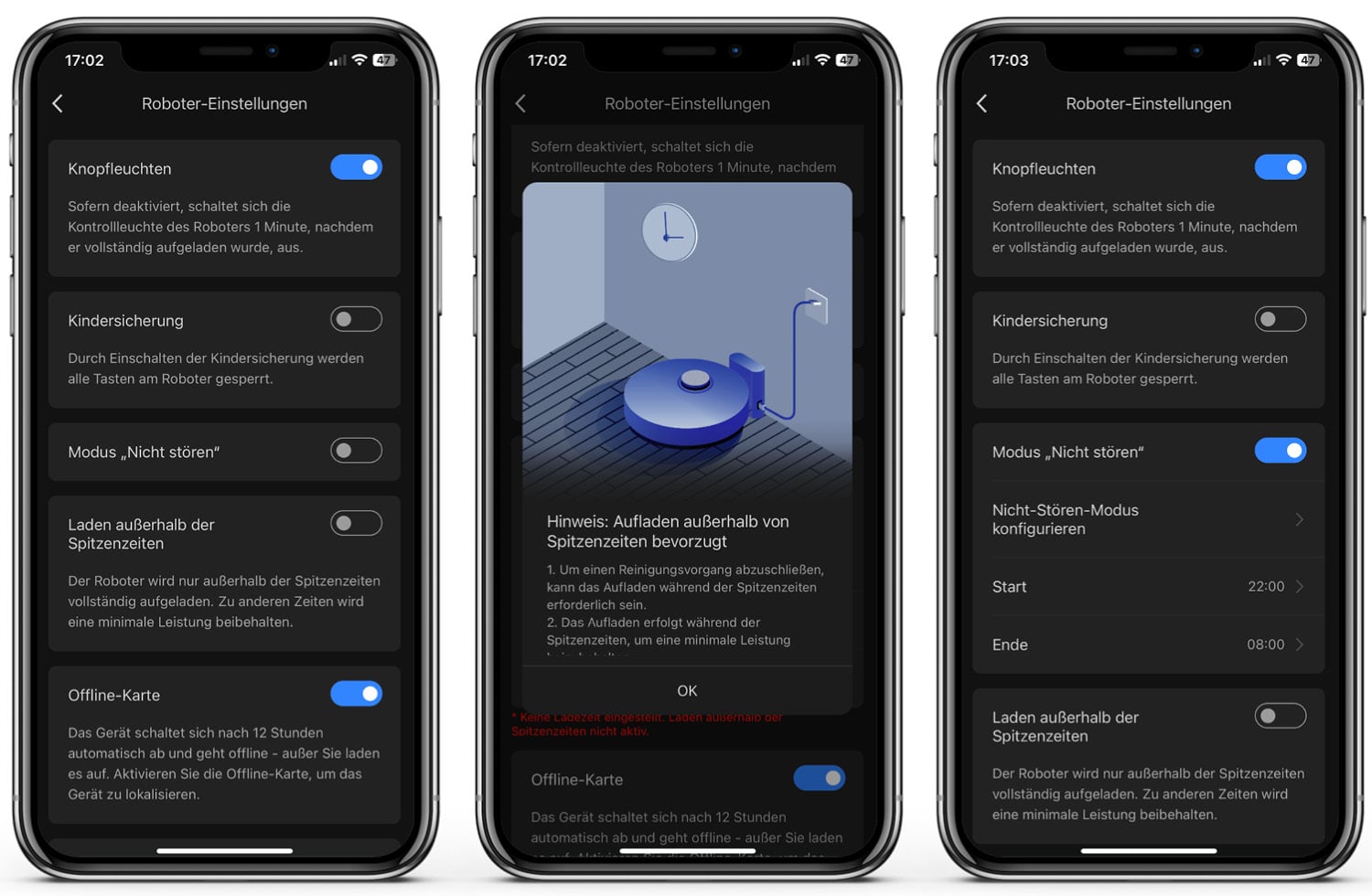

Robotereinstellungen
Knopfleuchten Diese kann man aktivieren oder deaktivieren.
Kindersicherung Man kann in der App die Knöpfe am Roboter sperren.
Nicht-Stören-Modus Man kann eine Zeit einstellen, in der der Roboter seine Lichter ausschaltet und seine Reinigung nicht fortsetzt, falls der Akku leer ist.
Ladeeinstellungen Der Roboter ist in der Lage, außerhalb der Spitzenzeiten aufgeladen zu werden. Die Zeit ist dafür individuell einstellbar.
Offline-Karte Wenn das Gerät leer ist oder nach 12 Stunden sich ausschaltet, kann der letzte Standpunkt auf der Karte eingesehen werden.
Teppicheinstellungen Der Roboter kann auf Teppichboden automatisch seine Leistung erhöhen.
Wischplatte Die Wischplatte kann für Teppichboden eingestellt werden. Dabei hebt er diese entweder in die Höhe, vermeide oder ignoriert den Teppichboden beim Wischen.
Roboterstimme Der Roboter gibt über eine Sprachausgabe verschiedene Informationen aus. Viele verschiedene Sprachen sind einstellbar. Ebenso ist die Lautstärke anpassbar.
Bodenreinigungseinstellungen Du kannst die Fahrtrichtung des Roboters an der Bodenstruktur ausrichten.
Roborock S7 Max Ultra - App - Die Robotereinstellungen

Reinigungsverlauf Vergangene Reinigungsdurchgänge können in einem Protokoll eingesehen werden.

Wassertankbefüllung
