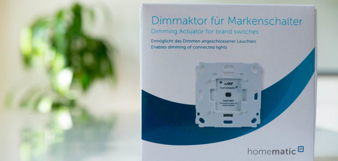

Als Beispiel zeige ich euch hier einmal, wie ich es bei mir mittels eines HomeMatic IP Dimmaktors gelöst habe. In dem ersten Video sieht man, wie er im eingebauten Zustand funktioniert.
In dem zweiten sieht man, wie das Gerät über Alexa gesteuert wird.

HomeMatic IP
Die Geräte von HomeMatic IP lassen sich mittels eines Access Points und des passenden Skills über Alexa steuern. Von den jeweiligen Schaltern gibt es verschiedene Versionen. Mit oder ohne Dimmfunktion oder auch welche die den Verbrauch messen.
Solltet ihr euch für diese Variante interessieren, schaut doch mal hier vorbei. Da ich diese Lösung selbst verwende, habe ich dazu bereits ausführliche Berichte geschrieben.
