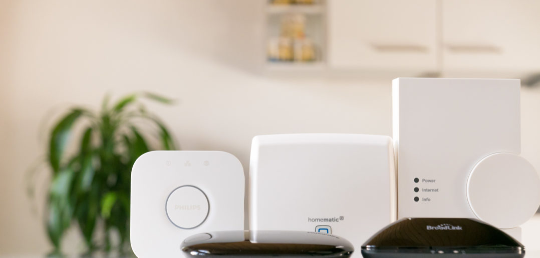

Gerade für Neueinsteiger ist es sehr verwirrend zu sehen, was es alles an Hubs, Zentralen, Gateways, Bridges oder wie auch immer die Hersteller ihre Basisstationen nennen, gibt. In diesem Artikel möchte ich deshalb kurz erklären, was ein Hub ist, was er kann und in welchen Einsatzgebieten er grundsätzlich verwendet wird!
Was ist ein(e) Smarthome Hub, Bridge, Gateway, Zentrale, Basis etc.?
Jeder Hersteller kocht ja bekanntlich seine eigene Suppe. Deshalb nennen die meisten Hersteller ihre Geräte auch immer anders. Vom Prinzip machen sie aber erst einmal alle das Gleiche. Sie stellen die zentrale Schnittstelle der Kommunikation dar. Sie sorgen sowohl dafür, dass vom Smartphone lokal, als auch über das Internet von unterwegs aus, auf die jeweilig angeschlossenen Geräte zugegriffen werden kann.
