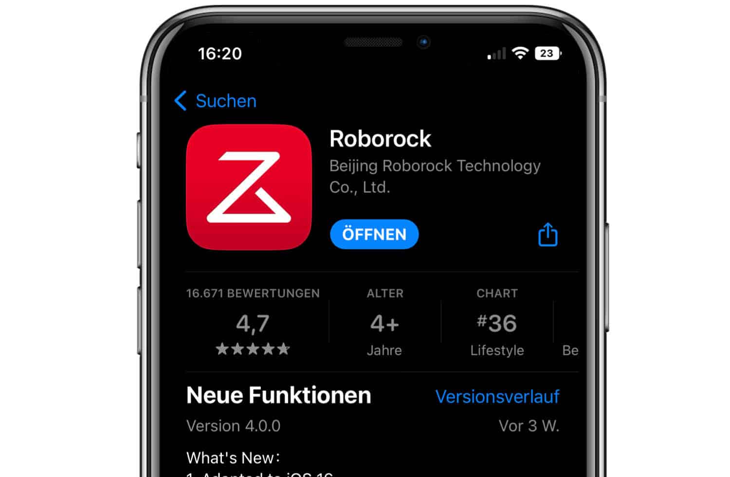

Um den vollen Funktionsumfang deines neuen Roborock S7 Pro Ultra genießen zu können, musst du den Roboter natürlich auch steuern können. Das machst du über die Roborock App auf deinem Smartphone, die du einfach im Google Play Store oder Apple App-Store herunterlädst. Alternativ könntest du auch die Xiaomi Home App für die Steuerung verwenden, hast mit dieser aber eventuell leichte Einbußen im Funktionsumfang. Diese Option lohnt sich in meinen Augen nur dann, wenn du bereits mehrere smarte Geräte in der Xiaomi Home App integriert hast und damit dann Automationen erstellen möchtest.

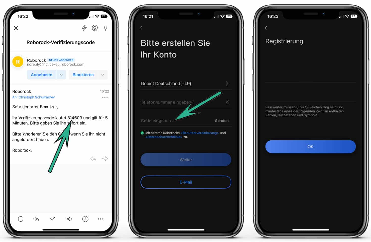

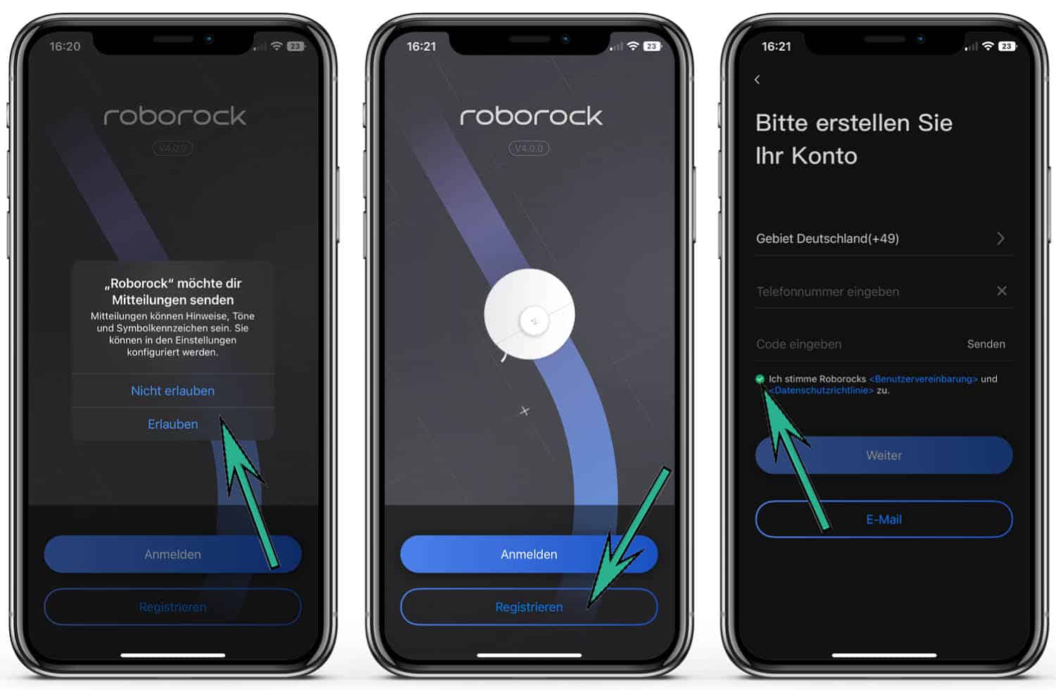

Im nächsten Schritt musst du der Roborock App erlauben, dass sie dir wichtige Mitteilungen zukommen lassen darf. Im Anschluss drückst du auf „Registrieren“, um ein Roborock-Konto anzulegen. Jetzt öffnet sich ein Fenster, in dem du dein Herkunftsland auswählst und deine aktuelle E-Mail-Adresse eingibst. Alternativ kannst du auch auf den Punkt „Telefon-Nummer“ klicken, wenn du keine E-Mail-Adresse besitzt oder sie nicht nutzen möchtest. Wenn das geschehen ist, stimmst du noch den Benutzervereinbarungen und Datenschutzrichtlinien zu, indem du auf den kleinen Punkt und anschließend auf „Senden“ klickst.
Jetzt heißt es schnell sein! Du hast genau 60 Sekunden Zeit, den dir über E-Mail oder SMS zugeschickten Code in das Eingabefeld einzutragen. Ist das erledigt, kommst du auf eine Seite, auf der du ein eigenes Passwort für die App festlegen sollst. Hier schreibst du dein gewünschtes Passwort in das obere Feld und wiederholst es darunter. Wenn du so weit bist, drückst du noch auf „OK“ und hast damit dein Roborock-Konto erstellt.

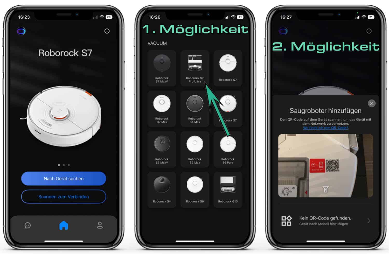

Im nächsten Schritt sollst du deinen Roborock S7 Pro Ultra auswählen. Die App muss ja wissen, für welches Gerät du dich entschieden hast. Um ihr das mitzuteilen, hast du zwei Möglichkeiten: Die erste Möglichkeit ist, dass du auf „Nach Gerät suchen“ klickst und den Saugroboter selbst aus der Liste auswählst, und die zweite Möglichkeit ist, dass du auf „Scannen zum Verbinden“ klickst und über deine Smartphone-Kamera den auf dem Roboter befindlichen QR-Code einscannst. Dazu öffne einfach die Klappe des Roboters, unter der sich der QR-Code neben dem Staubbehälter befindet. Sobald die Kamera den QR-Code erfasst hat, leitet die App dich automatisch weiter.

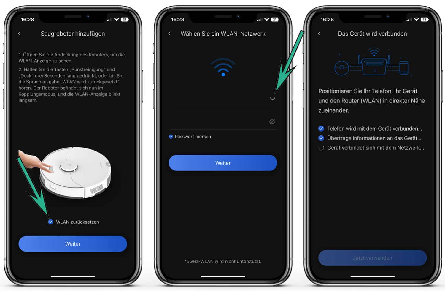

Zuallererst solltest du überprüfen, ob dein WLAN derzeit auf 2,4 GHz eingestellt ist. Der Roborock kann sich nämlich nur mit diesem Netzwerk verbinden. Wenn es Probleme bei der Einrichtung gibt, kann es sein, dass du noch zusätzlich ein 5 GHz Netzwerk in Kombination eingestellt hast.
Im nächsten Schritt öffnet sich ein Fenster, in dem dir gesagt wird, dass du für die WLAN-Einrichtung die Tasten  „Punktreinigung“ und „Dock“ (kleines Haus) auf dem Roboter gleichzeitig gedrückt halten sollst. Halte beide Tasten so lange gedrückt, bis dir der Roboter über eine Sprachausgabe signalisiert, dass die WLAN-Einstellungen zurückgesetzt werden. Bestätige diesen Schritt anschließend, in dem du den kleinen Punkt neben „WLAN zurücksetzen“ anklickst und mit „Weiter“ fortfährst.
Jetzt wirst du auf einen Screen geleitet, in dem es zwei Felder zum Ausfüllen gibt. Du findest im ersten Feld einen Pfeil nach unten. Diesen drückst du und wählst dein heimisches WLAN aus. Im Anschluss trägst du dein WLAN-Passwort ein. Jetzt kannst du auch noch den Punkt „Passwort merken“ anklicken, wenn du nicht bei jeder Anmeldung das Passwort erneut eingeben möchtest. Hast du alle Schritte erledigt, klickst du auf „Weiter“ und schon verbindet sich der Roborock S7 Pro Ultra mit deinem WLAN. Dafür benötigt er noch eine Berechtigung, die du ihm erteilst. Achte darauf, dass sowohl der Roboter, als auch dein Smartphone, nicht allzu weit von deinem Router entfernt stehen.

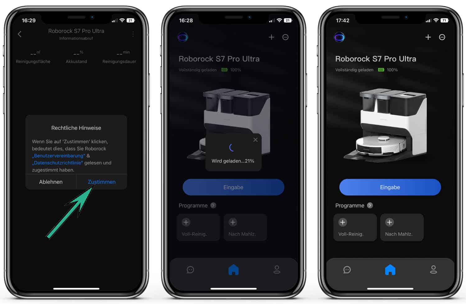

Im letzten Schritt musst du noch den Benutzervereinbarungen und Datenschutzrichtlinien zustimmen und schon wird die Einrichtung deines Roborock S7 Pro Ultra abgeschlossen. Nachdem dein Saugroboter jetzt einsatzbereit ist, kommen noch einige kleine Einrichtungshinweise, die dir die ersten Schritte mit dem Roboter erklären. Abschließend kannst du mit einem Klick auf „Eingabe“ auf den vollen Funktionsumfang des Roborock S7 Pro Ultra zugreifen und mit der ersten Kartierung beginnen!

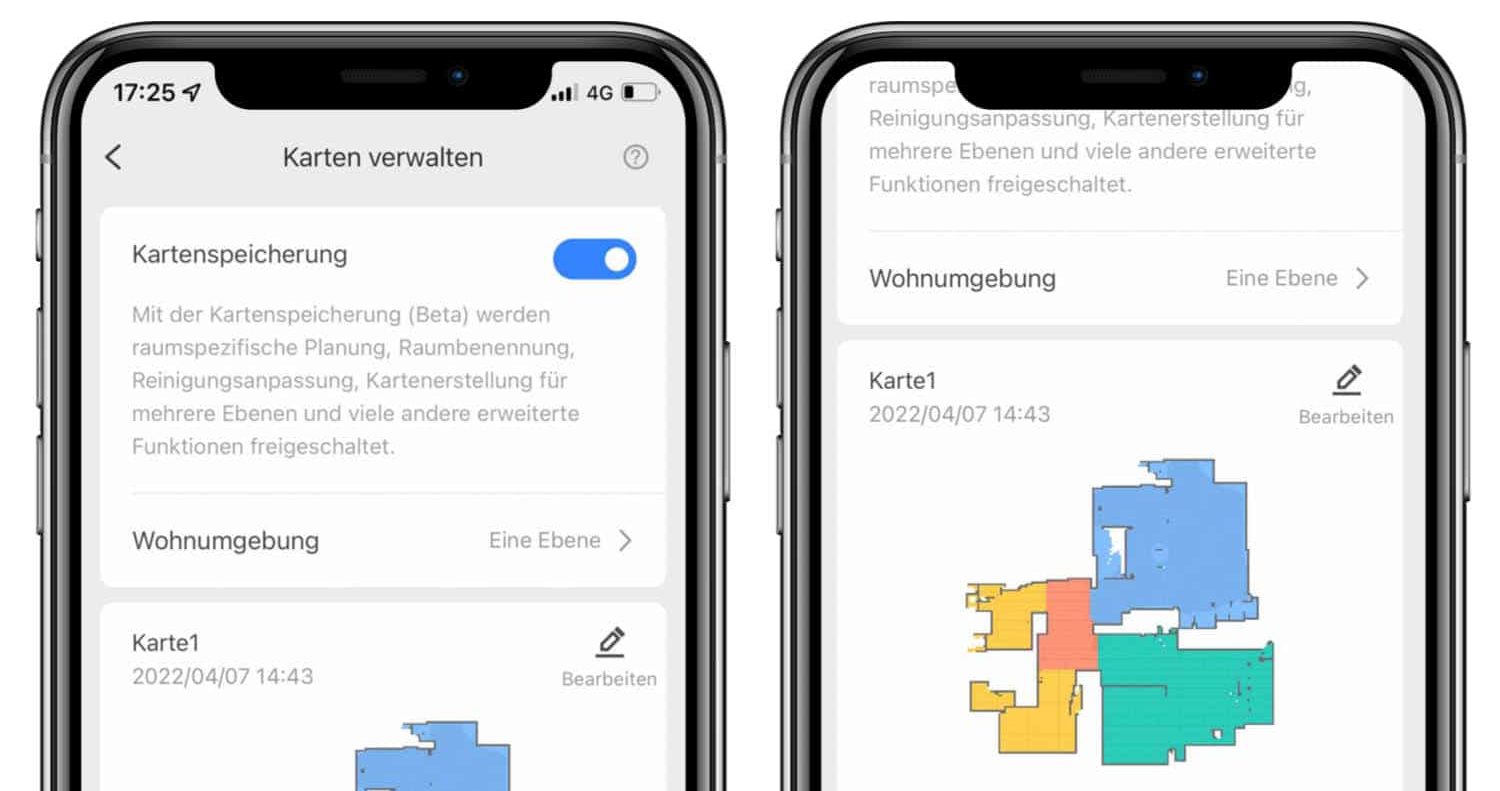

Mehrere Etagen einrichten
Das Anlernen mehrerer Karten bzw. Etagen stellt sich oftmals als nicht so einfach heraus. Wenn du eine neue Karte speichern möchtest, dann schau dir dazu meinen ausführlichen Bericht zur richtigen Kartenerstellung mit Roborock Saugrobotern an.

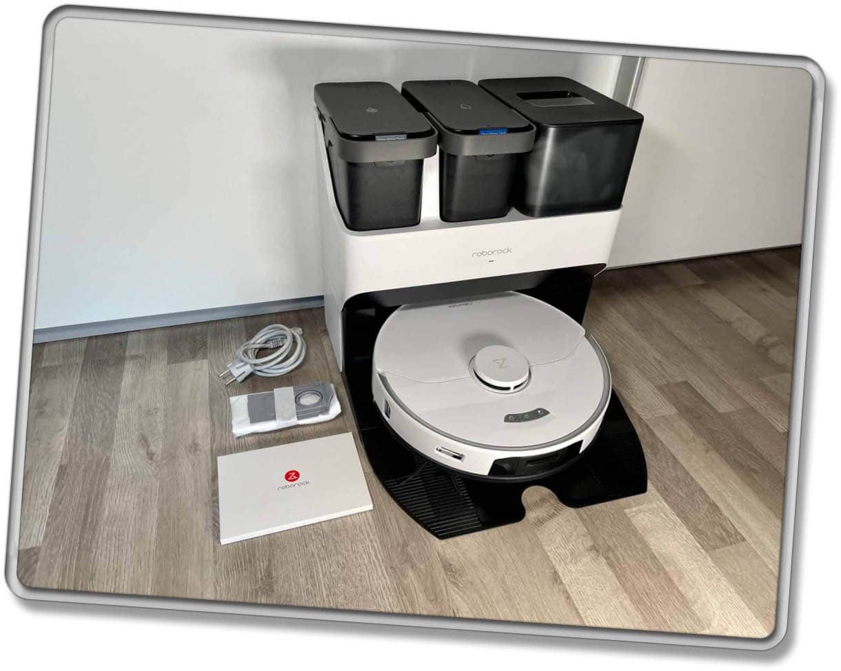

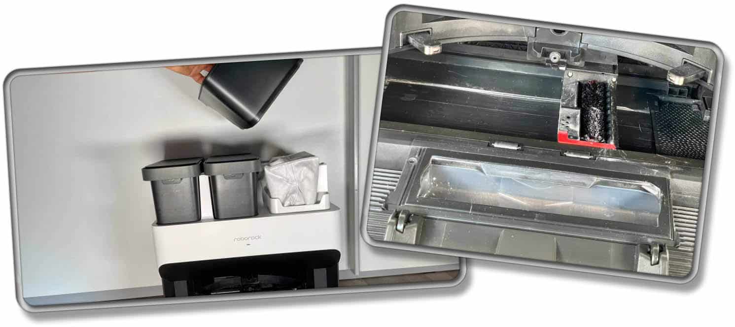

Absaugstation
Wenn die Absaugstation des Roborock nicht richtig absaugt, dann kann das mehrere Ursachen haben. Die am häufigsten auftretende Ursache ist die falsch eingesetzte Bürstenhalterung. Mehr dazu kannst du in meinem Bericht lesen, der sich um das Thema: Roborock Absaugstation saugt nicht ab – dreht.

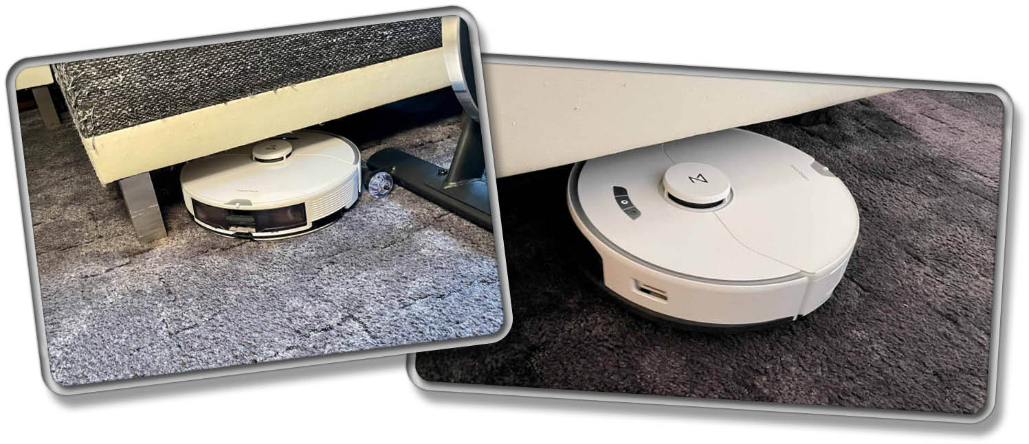

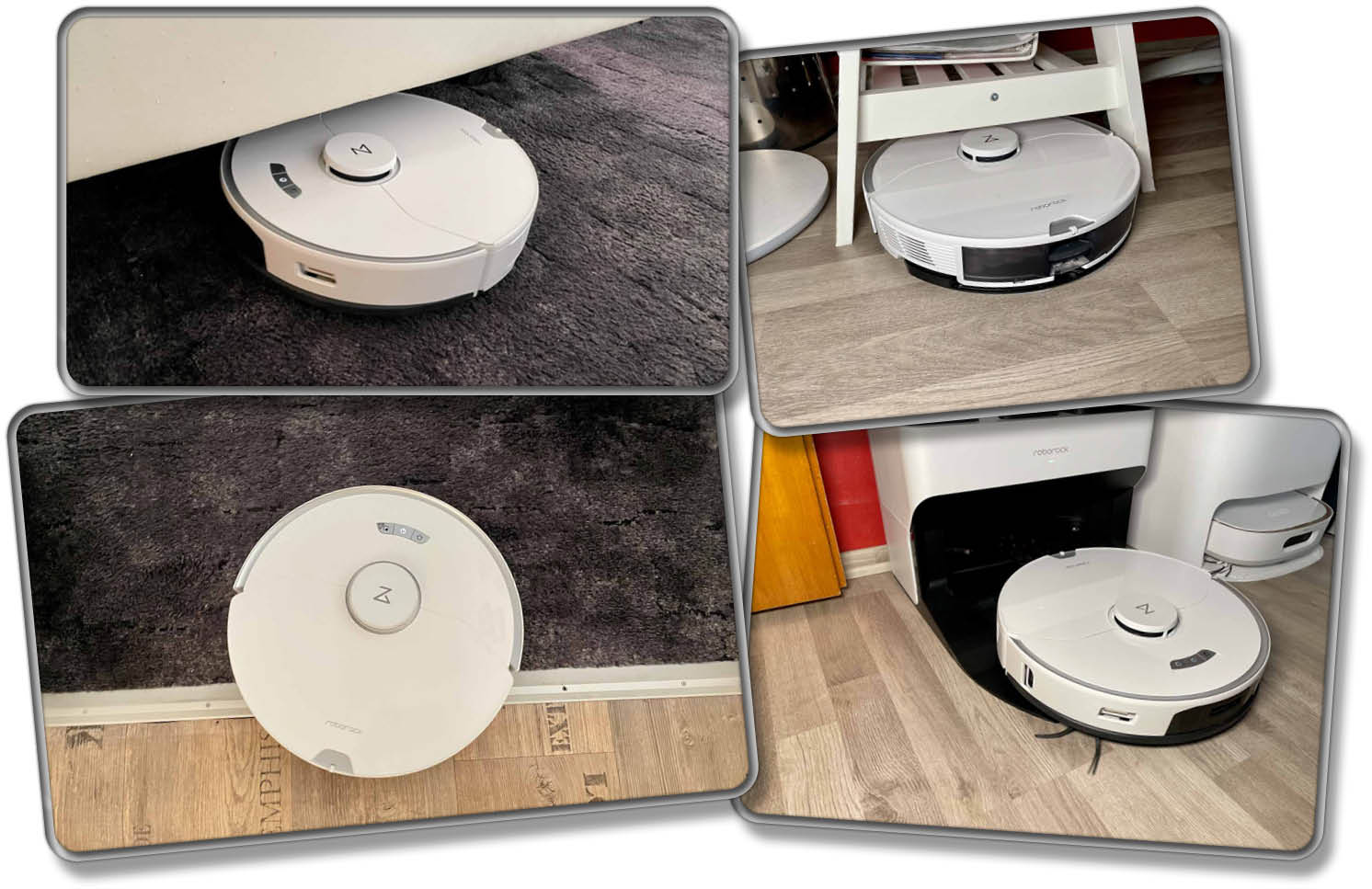

Roborock fährt nicht unter Möbel
Wenn dein Roborock nicht unter Möbel fährt, obwohl sie höher als die Bauhöhe des Saugroboters sind, kann dies verschiedene Ursachen haben, die du unkompliziert beheben kannst. Lese dazu meinen Artikel zum Thema „Roborock fährt nicht unter Möbel“.
